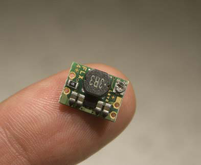

    Судя по всему это импульсная понижалка. Я такую развёл на плате 7*9мм. И толщиной в 3мм получится. На днях буду собирать. Только деталей у меня гораздо меньше и ток до 600ма.

    Parameter Specification Unit
    Input Voltage 2.0-5.5 V
    Output Voltage 2.0-5.5 V
    Output Current 0.065-1.5 A
    Conversion Efficiency 80-95 %
    Regulation Ripple (4-100kHz) < 1% -это как я понел регулируемая частота импульсов ?
  4. INFERION
    При этом входное напряжение должно быть выше выходного...
    Погрешность регулирования, в указанном диапазоне рабочих частот. 1% это вполне обычное число для подавляющего большенства стабилизаторов.
