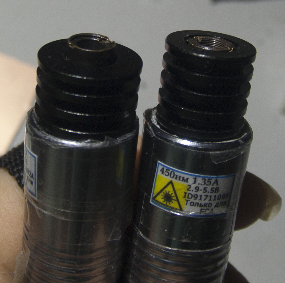

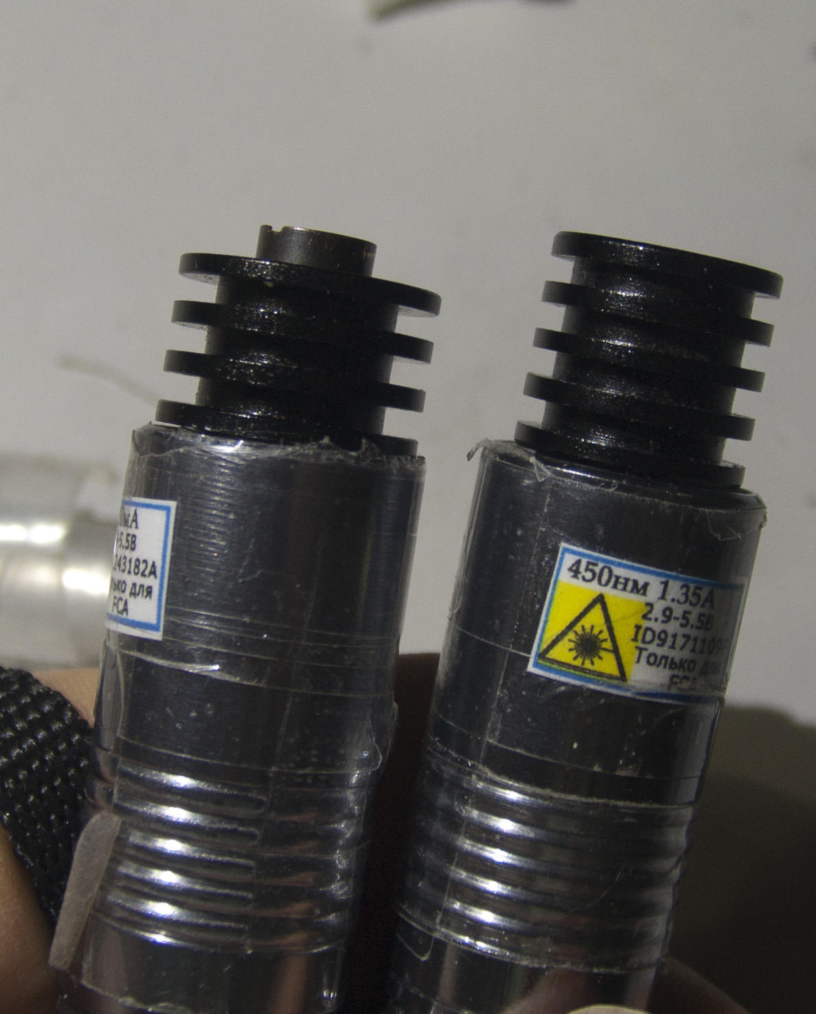

    На левом короткий модуль коллиматор выступает, на правом длинный коллиматор не выступает. То есть уже не как не зацепить коллиматор, а колпачок обычный из полиэтиленового пакета склеенный. Резьба вклеена, не чего не запрессовано.
      393,1 КБ
      719
      393,7 КБ
      797

    Коллиматор не выступает - это разве хорошо? Как тогда фокусирующее кольцо поставить, да и вообще как фокус регулировать? разве что отверткой.

    Да что не выступает это отлично! Фокус регулировать не проблема за 2-3 мин отстраиваю как правило не более 10 поворотов, пинцетом без проблем крутить. Зато через более чем год не чего не сбилось, отстроил и забыл. Не каких фокусирующих колец не юзал не когда. Уплотнительное кольцо обязательно если без него то подмотка на резьбу. Но я все коллиматоры беру с кольцами. Многомодовые вообще настройка просто, одномодовые пятно разглядывать нужно хорошо, зы для 405нм даже 50x увеличение мало пятно выглядит маленьким сложнее.
