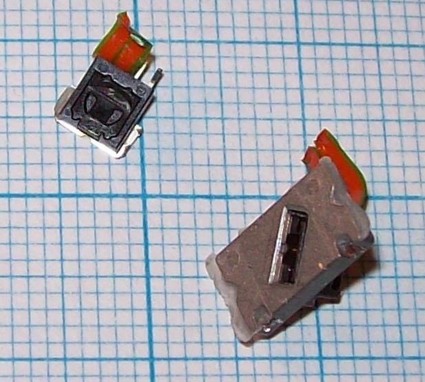

    Купил сёдня за полтинник дохлый Sony NEC AD-7203A.
    Народные чинители рулят. Вся оптика залапана, на выходной линзе отпечаток пальца видно)))
    Ну да не в этом дело.
    Диоды там крайне не удобные, за полтинник брать можно, дороже не рекомендую.
    ИК запакован в радиатор, думаю к нему можно будет распиленный коллиматор от указки на холодную сварку приклеить (или даже любую гайку, только "настроечную" гайку для линзы тогда надо будет самому делать, может из той же холодной сварки слепить удастся).
    А вот как приделать оптику к красному, который был в корпус каретки прямо запакован, я пока догнать не могу, кто-то с такими дело имел?
    20х всё таки, хочется эту злость в дело пустить.

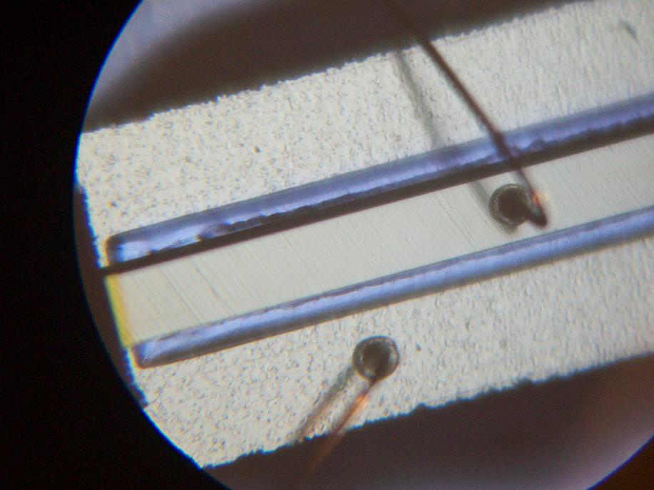

    Кстати, при выковыривании от красного отвалилась крышечка (потом на место легко встала), благодаря чему наконец-то удалось кристалл под микроскопом заснять.

    Только что взялся насиловать труп красного. Снял крышку, прицепил бедолагу к драйверу на лм317, полюбовался тусклым свечением, ещё раз удивился что полос нет, практически ничего сделать не успел, отвалилась проволока от диода и тут же замкнулась обратно.
    Этого времени хватило чтобы кондёру (220мкф) зарядиться до Uпит. Искра в месте контакта, вспышка где-то возле кристалла (не красная) и полный писец, никак не светится.
    Изучение под микроскопом показало что перегорели обе проволочки, что идут от ног к кристаллу и подложке.
    Сейчас вот сижу и думаю, с какого хрена обе проволочки перегорели, а кристалл даже не вспыхнул напоследок?
