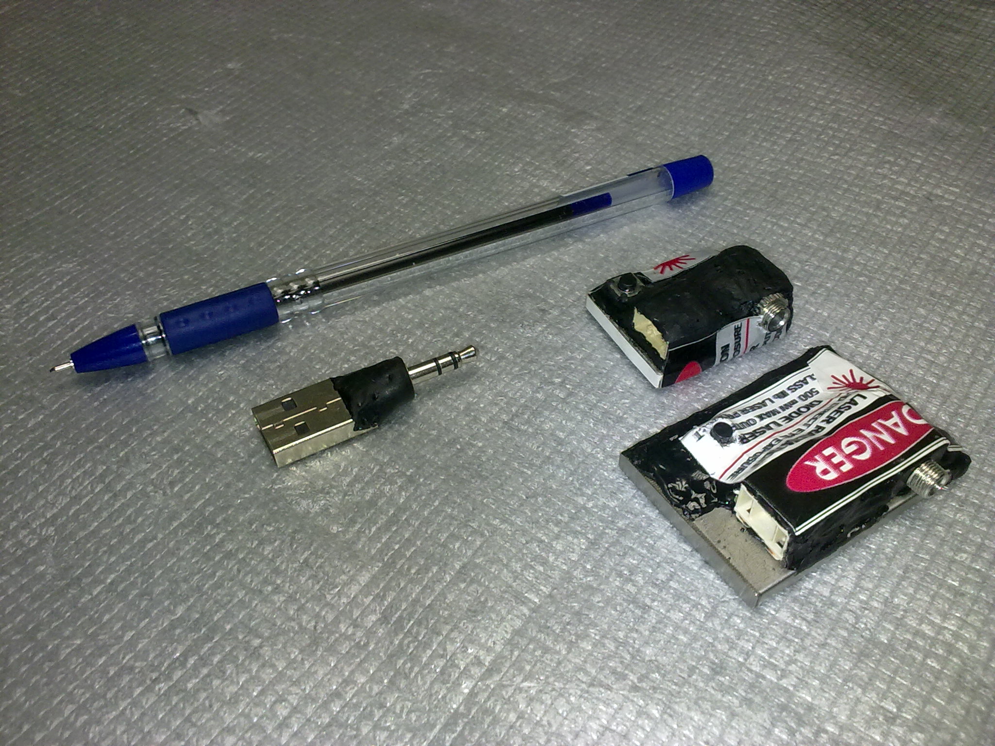

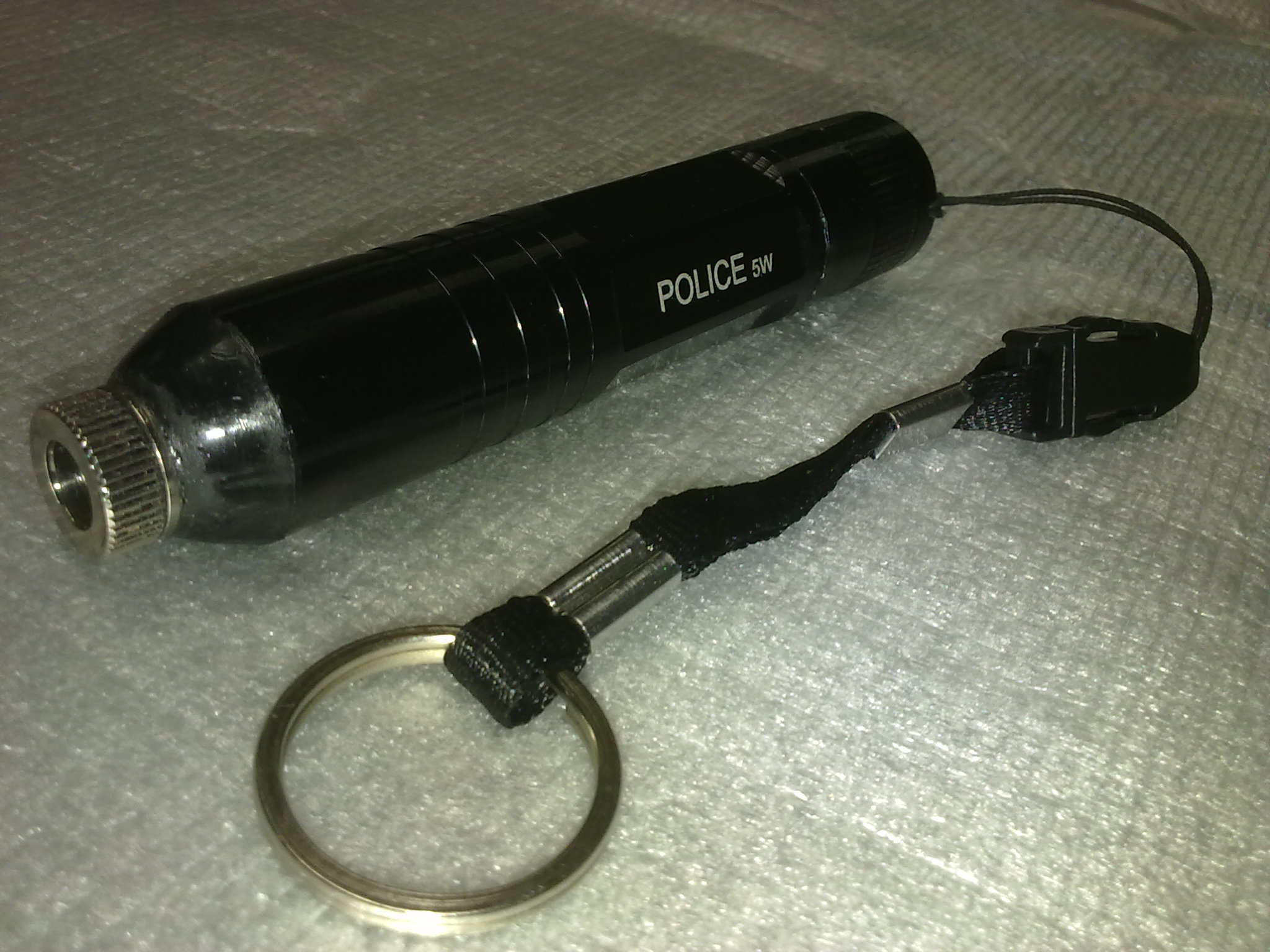

    Собрал фиолет из резака Samsung.
    Ток 150 mA.
    Оптика AiXiZ.
    Аккумулятор Li-Ion 700 mA.
    Китайский фонарик.

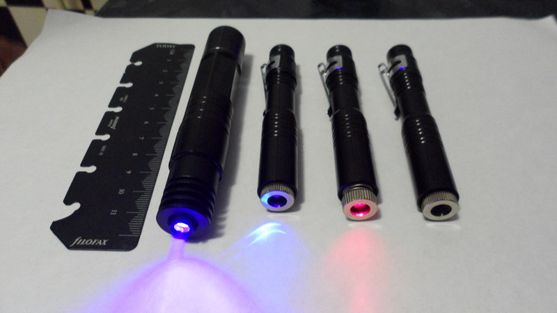

    А также фото моих мини-красных 350 mA.
    Жду коменты.

    фиолет - классический фонарик.
    а красные вообще странные...хотелось бы про них побольше услышать...
    но в целом конструкции для раздела "среднестатистические лазеры"

    Красные с фиксированной оптикой для "подкуривания". Зарядка от USB.
    а на чем драйвер и зарядник?
  5. SpyFisher
    SpyFisher Новичок
    контроллер заряда в батарее, на фото видно переходник.
    а драйвер?
  7. SpyFisher
    SpyFisher Новичок
    в красных никакой, кондер и омник. В фиолете микруха.

    Хы, у меня в таком корпусе синий собран. :)
    А Аиксиз надо было обрезать, чтобы заподлицо был, а не торчал.
