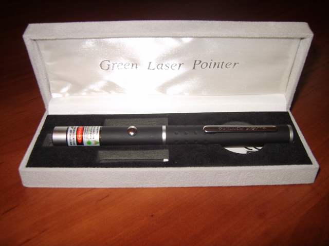

  18. AlexeyK
    AlexeyK Пользователь
    39
    Для сравнения: лазерная указка 30мВт (китайская не фирменная) потребляет от двух ААА батарей 300мА тока! 5мВт потребляла 275мА. Может кому-то пригодится для разгона 5 мВаток!

  19. vroon
    vroon Пользователь
    181
    Россия Кемеровская обл. г.Осинники
    если он то ярче то тусклее это может склейка нагреваться и остужаться. а светить может хуже из-за бытареек
