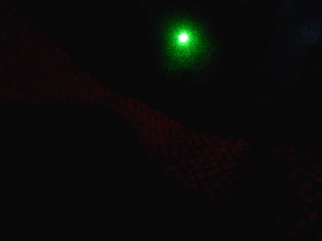

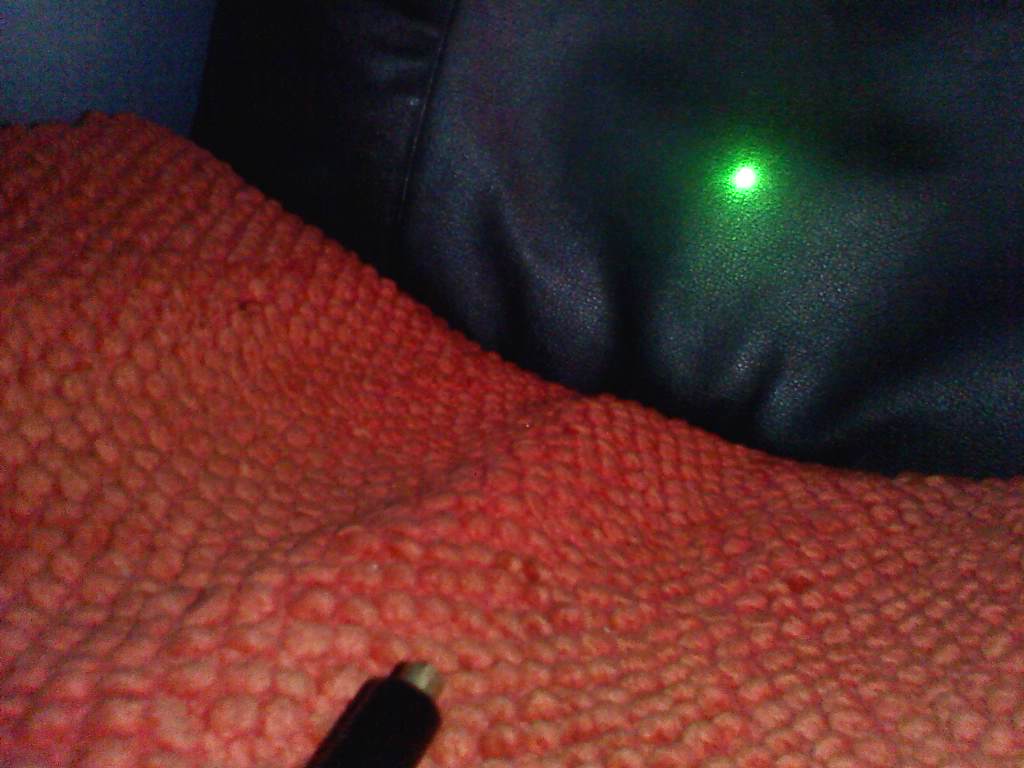

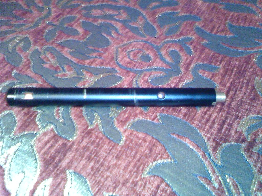

    Вот я поставил на зелёную указку диод от СД-RW ,теперь поджигает спичку за 15 сек.Правда указку пилить пришлось, а то к диоду не подобраться было.Зато фокусировать на лету можно стало.И подкрутил на родном драйвере подстроечник до упора.

  17. EVIL_USER
    Re: Можно ли увеличить мощность???
    Что-то нае*аловом пахнет, по идее не должен работать.
    Хотя у нас ещё никто такого не пробовал и на 100% заявлять мы не можем.
  18. zews
    zews Пользователь
    257
    Ну вот попробовал и получилось,а на драйвере микруха стоит не хилая.
  19. EVIL_USER
    Дело не в микрухе.
    Видно у преобразователя просто на 808нм КПД самый высокий, потому его и юзают.
    На выходе у твердотельного получается те же 1064нМ, иначе КРТ кристалл без перенастройки бы не работал.
    Теперь можно попробовать накачать двумя СД лазерами через поляризационный кубик от привода.
