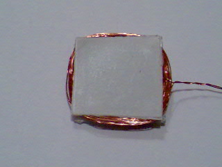

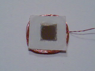

  7. SviMik
    А я всё в поиске более простых решений...
    Вот вариант с катушкой на зеркале:
    [attachment=1:3au7nidt]412.jpg[/attachment:3au7nidt]
    [attachment=0:3au7nidt]413.jpg[/attachment:3au7nidt]
    [youtube:3au7nidt]http://www.youtube.com/watch?v=QVBLdrl_MO8[/youtube:3au7nidt]

    Ryazanec
    Ну на вид конструкция не очень. Подозреваю что такую длинную катушку болтать нехило будет. Да и сложность изготовления не нравится.
