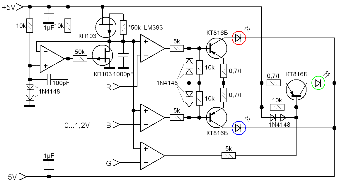

    ну что кто нить мутнул схему модуляции на ЛД для лазерного шоу?
  17. Kiccer
    Kiccer Пользователь
    вот наброски схемы INFERION для RGB
    но на практике это не собиралось и непроверялась, у кого есть возможно то попробуйте :) INFERION спасибо!

  18. электроприводчик
    электроприводчик Пользователь
    спасибо я соберу проверю по схеме вроде все тип-топ.Посмотрим пригодится.

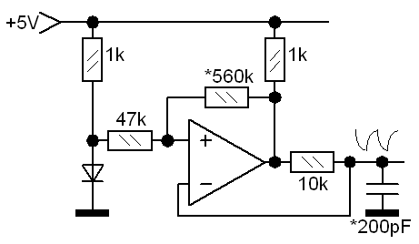

  19. INFERION
    Генератор пилки там геморойный. Вот генератор треугольника. Он проще и стабильнее. Импульсы не идеальные, но они спокойно заменяют пилку в этой схеме.
