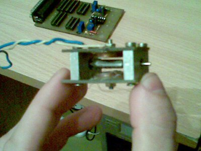

    для чего перемычки нужны не вникал еще. связывают вход с выходом - мож контроль паботы усилителя (генератор какой то получается)
    ...я катушки статора наматывал на небольшой железный сердечник...
    Тоже хотел так сделать но есть одно но... ротор в одном положении всегда будет - магнит же притягиваться к железке этой будет и это еще дополнительная индуктивность - чем больше индуктивность, масса сердечника, диаметр сердечника, трение в подшипниках - тем большая инерция схемы и следовательно меньшее быстродействие.
    я вал сервопривода поместил внутрь катушек - не разносил их в разные стороны - жаль заснять кроме сотового нечем а сотовый плохие снимки делает.

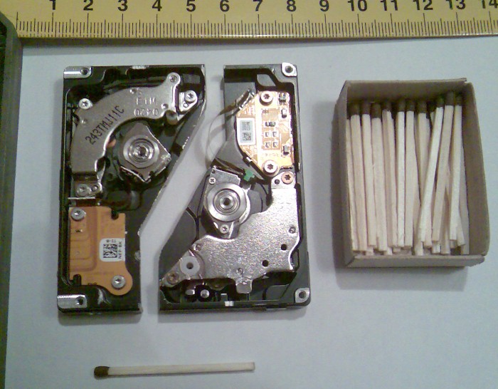

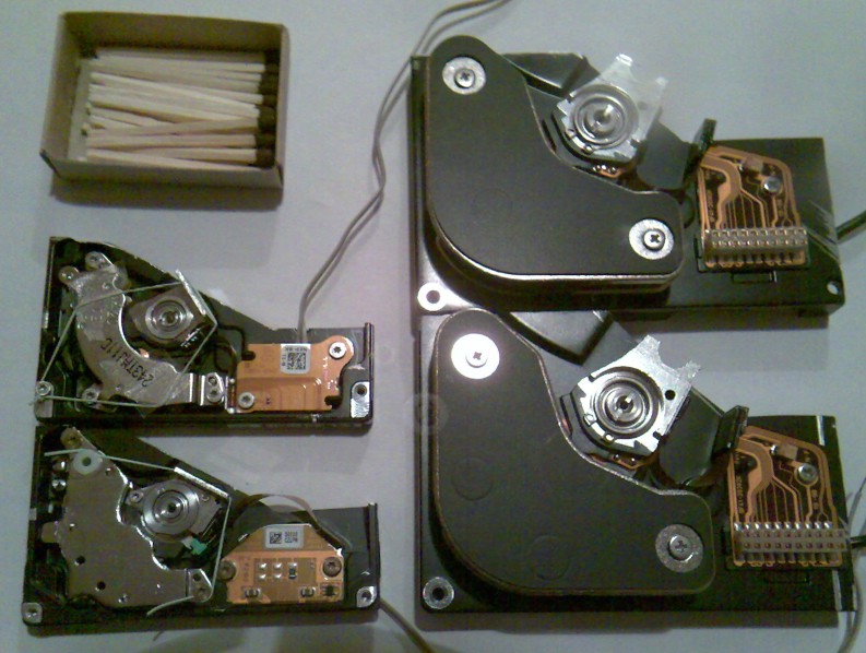

  7. SviMik
    Вот ещё такая идея появилось, которой я почему-то ни у кого в инете не видел...
    Все кто делают гальванометры, делают их из обычных хардов 3.5". А есть же ещё ноутбучные :roll:
    Вот что получилось.
    [attachment=1:2s8uiu46]foto347.jpg[/attachment:2s8uiu46]
    Слева 2.5", справа 3.5".
    [attachment=0:2s8uiu46]foto348.jpg[/attachment:2s8uiu46]

    один фиг они тяжёлые, у них большая инерция и следовательно большую чвстоту они не дадут.
  9. Ryazanec
    ну ноутбучными я думаю простые фигуры рисовать можно, например звёзды, так же может рисовать фигуры наподобии того что получается от спирографа только мерцать это будет но нарисует. такую дешевю схемку можно сделать. Контролер с микросхемой памяти и зашитыми туда картинками, сзему расширителя+ цап и усилитель если харды на заляву достались то рублей за 500 - 700 собрать такую установку можно (без учета лазера) простенькия конечно но фигурки рисовать сгодиться и попродвинутее спирографа будет... а вот посложнее фигкры а тем более анимация да еще на открытой системе (без учета угла отклонения гальванометра) невозможно
