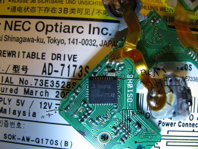

  14. plugan
    plugan Пользователь
    Нужен совет по подключению ,тип привода виден на фотке пытался заюзать но не пошел походу плюс не туда подал?????

  18. kursakoff
    kursakoff Пользователь
    Я так делал.

  19. plugan
    plugan Пользователь
    спасибо за помощь kursakoff
    подключил но чет все равно не пашет напруга на ИК еле еле до 0.8в а на красном1.5в дотягивает. точнее без подачи на каналы плюса на1вом 0.2в на втором 1в.При этом греться прилично начинает ,ну это нормально.А вот что с напругой делать, может микруха подсела?У меня еще есть таких пяток попробую на других, что из этого выйдет отпишусь.
