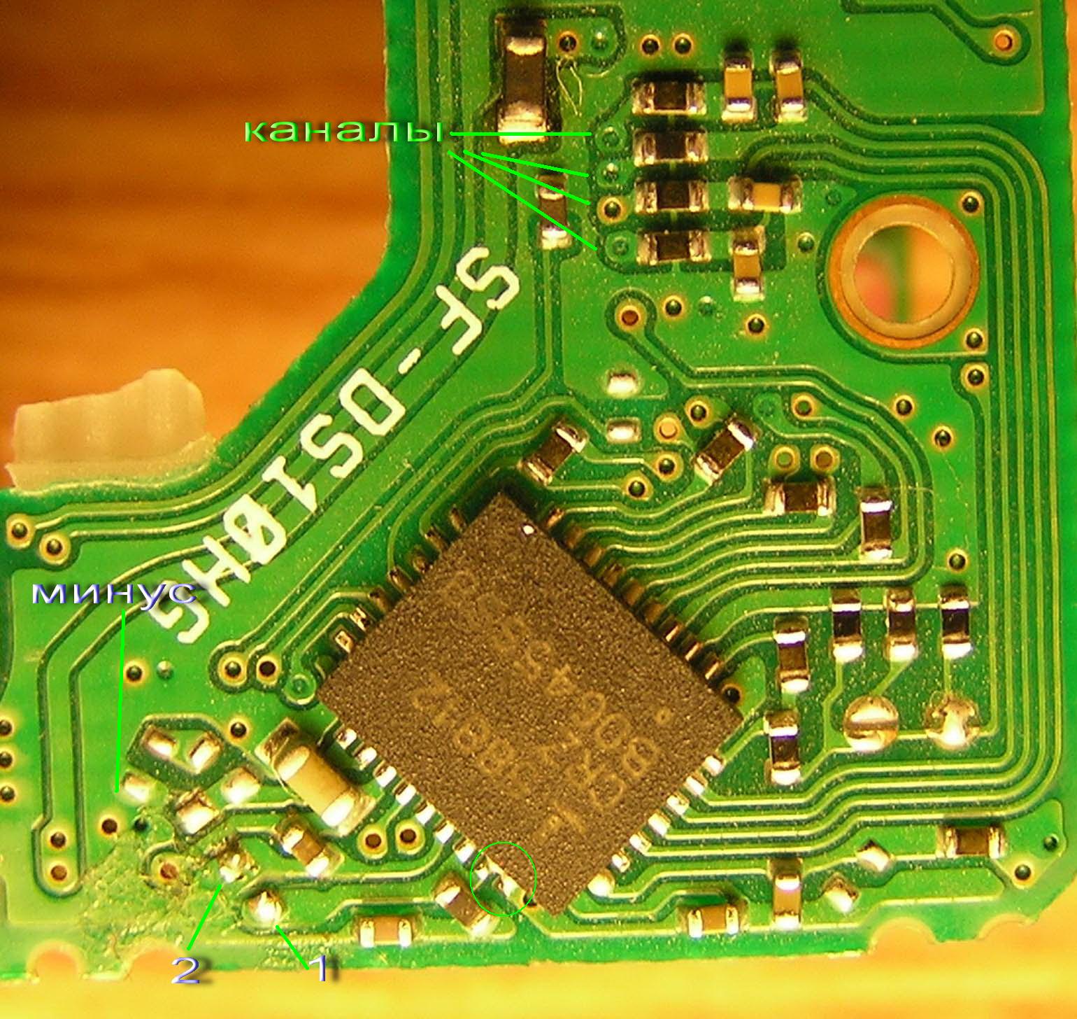

    Вот на фото платка с моей микрухой, с подписями.
    Когда выдирал диод - все делал очень неаккуратно, фактически совершил акт вандализма... Не задумывался. что может пригодиться :( Где что было не помню... по-моему 1 и 2 - туда был припаян шлейфик с двумя ЛД.
    Каналы - по аналогии с приведенными аxis фотками. Может кто еще что подскажет куда что тыркнуть, чтоб запустить ЛД от этой микрухи, ибо, как я смотрю все очень похоже, хотя и микрухи разные..
    Еще смущает качество пайки :( Кружком обведено - там меня терзают смутные сомнения. то ли сопля, то ли просто так и должны два вывода спаяны быть. и еще рядом ножка - целый шарик из припоя... Халтура :(
