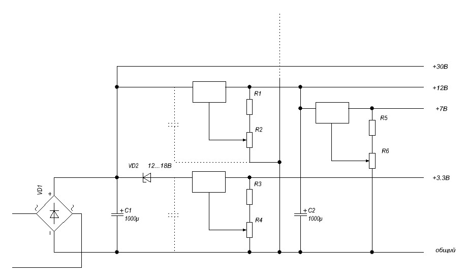

    Понял так:после диодного моста между + кондёра и на подачу питания 7812 стабилитрон,с напруги 12В после7812 ветку для 7В с неё ветку для 3.3В правильно? И ещё вопрос:есть Б\П 19.5В с ноутбука (небольшой влезет в корпус) может его использовать вместо транса но тогда надо как то поднять ещё напруги 23 и 30В это возможно? Может нарисуете как бы эту схему сделали бы вы.

    К сожалению без данных по токам потребления нарисовать сразу оптимальный вариант схемы весьма проблематично, поэтому придется поэкспериментировать, можно попробовать вот так:

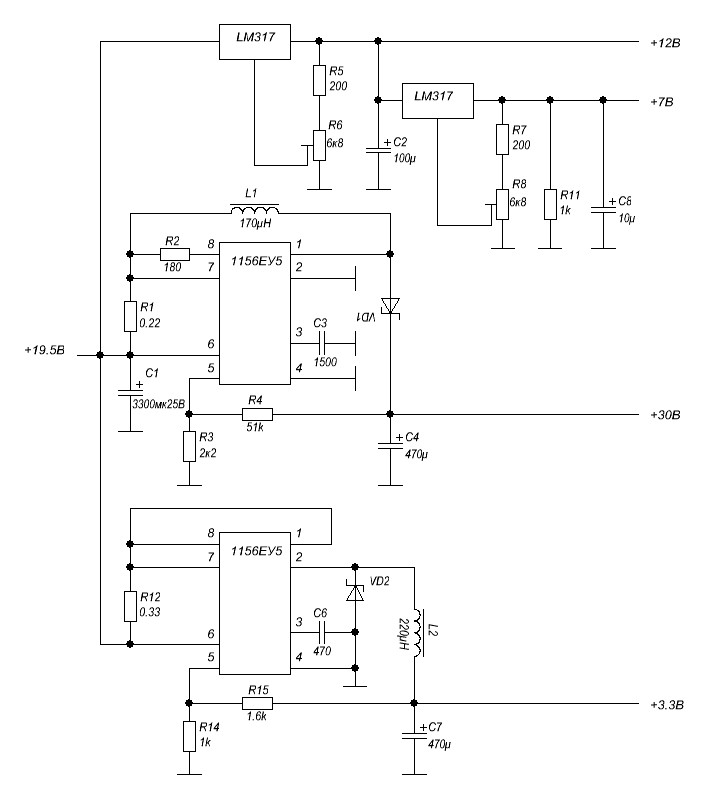

    Поднять напряжение тоже можно, но для этого придётся покупать микросхему DC-DC адаптера и схема значительно усложнится. Да и вообще в случае использования DC-DC адаптера намного целесообразнее будет использовать его в режиме понижения в канале 12В, а уж на него повесить 7В и 3.3В, при этом и нагрев значительно снизится и ощий КПД возрастёт не менее чем в два раза.
  4. Sonata
    Sonata Новичок
    33
    Попробую собрать так.Но:какие номиналы R1,3,5? Кондёры которые пунктиром?С1 и С2 1000Пф а В?Где какие микрухи на схеме? И всётаки как использовать блок 19.5В слижком заманчиво по сравнению с размерами транса? Схемку бы.(гулять так гулять).

    Номиналы годятся из схемы стартпоста, элементы, обозначаемые пунктиром, желательны, но не обязательны, их номиналы зависят от тока потребления и не критичны, годятся от 100мк и выше. Блок 19.5В подойдет, если его номинальный ток нагрузки не менее 1.5А, т.е. не менее 30вт. Схему постараюсь выдать завтра к обеду.
    Привет ОМ, de UA4WEP! Против 818 или 825 ничего не имею, токо вот параллельное подключение не очень преставляю. ЛМ-ка сама хороший ток выдаёт, чтоб напруги на выходах пары ЛМ/818 были одинаковые-придётся покумекать с базовой цепью. Good luck & 73!

    Вот примерно такое должно прокатить. Конечно лучше было бы использовать иностранные конверторы, но с подходящими характеристиками влёт найти не удалось. Если у уважаемого INFERIONа есть что напримете, то только благодарности. Нижнюю ветку 3.3В можно собрать и по предыдущей схеме, от дросселя удастся избавиться, но КПД при этом упадёт, количество компонентов останется тем-же.

    Такая схема тоже будет грется 12В, 7В то берётся через LM317 (так пробовали уже греется) а надо чтобы блок работал практически круглосуточно под нагрузкой. И вот ещё микрухи 1156EУ5 ?
  9. svic
    svic Пользователь
    561
    36
    г Ижевск
    В таком случае имеет смысл совсем отказаться от аналоговых стабилизаторов и всю схему собрать на импульсниках. 1156ЕУ5 это отечественный универсал в DIP8 корпусе, который может и повышать и понижать. Рабочий ток 1.5А, напруга до сорока вольт. Наверняка у буржуев есть и получше, но пока не нарвался, в основном встречаются 3-х...7 вольтовые экономайзеры, либо высоковольтные звери.

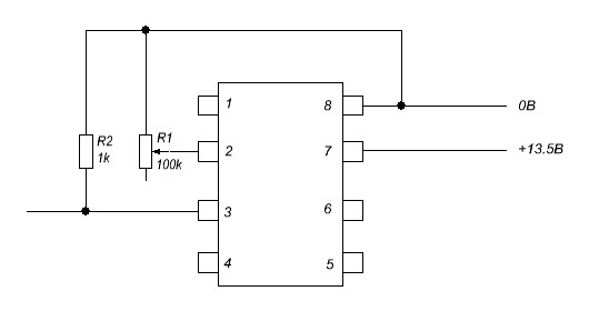

    Проверить достаточно сложно. Можно только подать на неё 13.5в и посмотреть осциллографом как изменяются импульсы на выводе 3 при перемещении движка резистора R1.

    У меня в схеме она вкл так:4-5 280В drain 7 питание 8 масса 2 выход (на котором должно выходить 1.9В) 1масса через 0.1пф 3масса через R0.6ом.Так вот при подаче напруги на 7 ногу 18В(по схеме) она сразу падает до 6В-10В и как следствие на выходе 2нога 0В. Шимка просто не стартует из за недонапруги.А вот что просаживает напругу на 7ноге не пойму (может глюк микрухи,почему то 2 и 7 ноги звонятся на кз. Это нормально?)
  18. svic
    svic Пользователь
    561
    36
    г Ижевск
    Вторая нога-это блокировка по превышению на выходном выпрямителе. 1.9В-это не правильно, там в норме должно быть 6.5В. Возможно сдох оптрон. Ноги 2 и 7 не должны звониться меж собой никак! Когда устраните это можно отцепить 280В от 4-5 и подать на 7 18В, на 1-2 должно появиться 6.5В. Иначе микруха дохлая. Смотрите даташит. Можно попробовать приспособить ТОР227 использовав дырки под 2,4 и 8 ноги.
