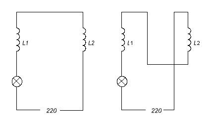

  18. svic
    svic Пользователь
    561
    36
    г Ижевск
    Фольга ставится между первичкой и остальными. Неправильно (встречно или параллельно) цепляешь полуобмотки. Лампочка не должна гореть. На вольт должно быть 9-9.5 витков. 26 витков должно выдать 2.5-3В.
  19. Sonata
    Sonata Новичок
    33
    Так что делать? Брать доматывать ту обмотку которая была над первой(та что была до фольги)? И как потом их правильно включить? под220В
  20. svic
    svic Пользователь
    561
    36
    г Ижевск
    1. Еще раз собери транс.
    2. Прицепи 220 через лампочку к одному из выводов одной катушки.
    3. Прицепи другой вывод этой же катушки к одному из выводов второй катушки.
    5. На оставшийся вывод подцепи второй конец 220.
    6. Включи, проверь ножницами. Отключи.
    7. Перецепи вторую катушку, т.е. конец, который шел на 220 подцепи к первой катушке, а на конец, который шел к первой катушке подай 220.
    8. Отпишись есть ли разница в яркости лампочки и как там ножницы.
    Всё путём, я предупреждал, что сделать транс-гемор ещё тот, но не смертельно!
