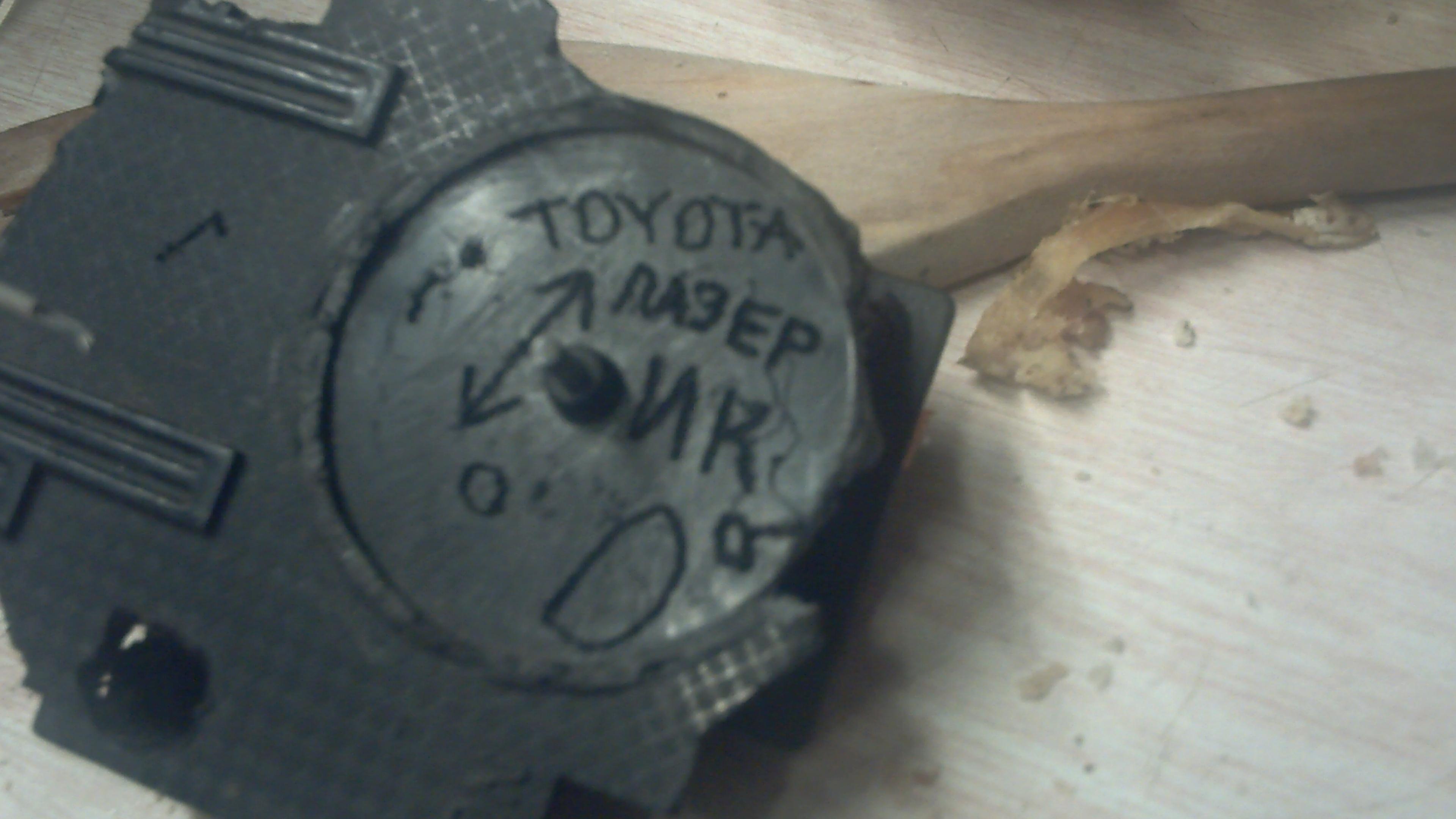

    Всё скидал я всё в кучу -ик диод,драивер наLM317, ток190ма. Зверюга получился ниче. Всем спасибо!

    :) молодец!хорошо,что получилось и не спалил!

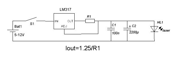

    спасибо, пока ненадо)) а вот диод на КТ522Б заменить можно?
    этот диод можно не ставить)
  14. Alex886400
    Alex886400 Пользователь
    Да он там вообще не нужен! (в первой схеме его же нет!) Он нужен для того, что бы, в случае если вы неправельно подключите питание...(посмотрите сами,он стоит кверх ногами-через него ток не течет!) :)
