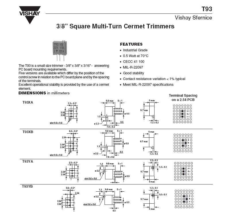

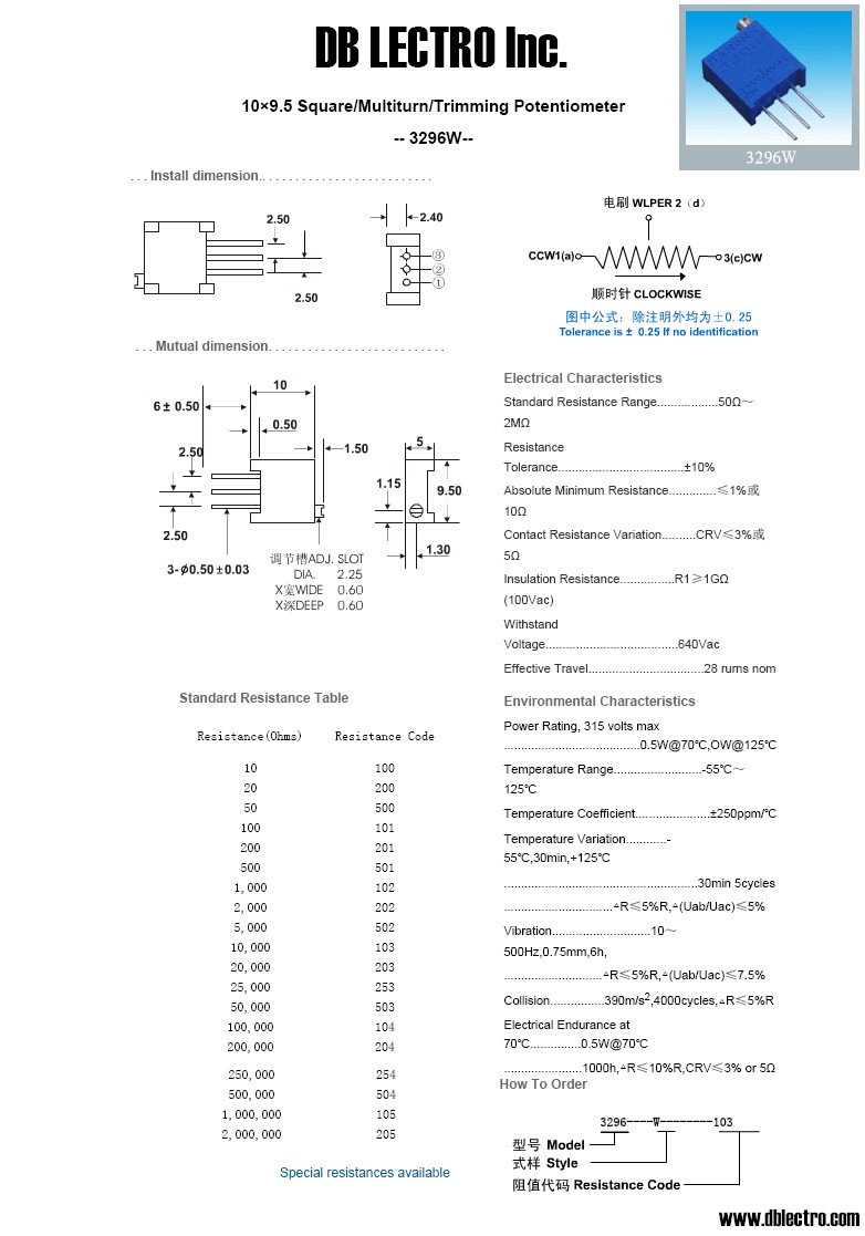

  9. SviMik
    1.133
    Tallinn, Estonia
    Похоже на 3296W или T93YB. Цена (для 100 ом) - 1.4$
      109 КБ
      1.354
      96,1 КБ
      1.367

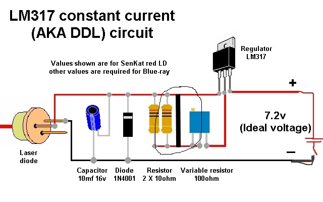

  12. Кузнецов Борис
    Кузнецов Борис Пользователь
    404
    Воронеж
    В общем собрал я драйвер, попробовал ток на ЛД - результат 3мА. Много правда))??
    Решил убрать резисторы, точнее не убрать а подключить напрямую еще одну проволочку.
    Ток стал сразу 200-250мА То что нужно. Ну не обошлось и без подкрутки подстрочника,(PVZ37W201 на 200 Ом) есть в общей теме фотка с драйвером, он синий.
    Можно так оставить? ЛД работать будет нормально?
    Заранее извиняюсь за флуд ибо я так и не получил нормального ответа.

    Один диод я уже спалил , наверно еще до этого
    можно и без доп резисторов,но главное слишком не выкрутить случайно и не спалить лд

    А можно поставить еще одну керамику на 100нФ?
    параллельно ЛД и источнику питания обязательно

    А можно будет поставить резистор на 2 ома? (ну, хотяб один)) И убрать проволочку)))??? Вроде б падение силы тока не сильным должно быть
  18. B.E.S.
    1.683
    58
    Кузнецов Борис учим теорию!Тебе не один раз уже говорили!
    I=1.25/R, где R - сопр резистора в цепи Adj, I - искомый ток нагрузки
  20. ECCOsea
    ECCOsea Пользователь
    285
    Я что то не понял... ты точно не ошибся? Если мы подставим в формулу 100ом как на картинке, то у нас получится 1.25\100=0.0125а... что то не верится, что есть такие низкоомные подстроичники меньше 1ома... Так что наверное тут ошибка...
