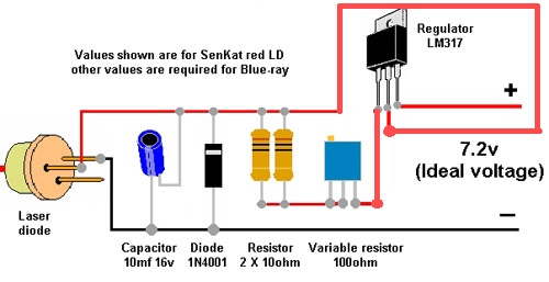

    Люди, собрал на лм317 драйвер, хочу стационар, имеется питание не 7 вольт, а 10(!). это нормально?
    пойдет 10-тью вольтами питать схему, как рассчитать сопротивление нужное, если:
    1 напряжение питания 10 вольт
    2 проседает на диоде 3 вольта
    3 нужно подать на лд 70-150 милиампер.
    кстати привод был "NEC ND-3500A" никто не знает его характеристик?
    и ещё важность, какой диод можно впендюрить вместо 1n4001 я поставил 1n4007 это вообще диод или стабилитрон? а то может любой ультрафаст прокатит? например her208?
  15. winnorokomo
    winnorokomo Пользователь
    840
    можно и 10, только лучше радиатор повесить на LM. она всё равно понизит.
    для LM317 расчёт такой: I=1.25/R дальше просто считайте. для вашего случая для 100мА R=12.5Ом.
    характеристики привода можно в гугле смотреть. гораздо больше шансов, что он знает. DVD-R/+R: 16x
    her208 можно, но, мне кажется, его будет лишковато для такой схемы=)

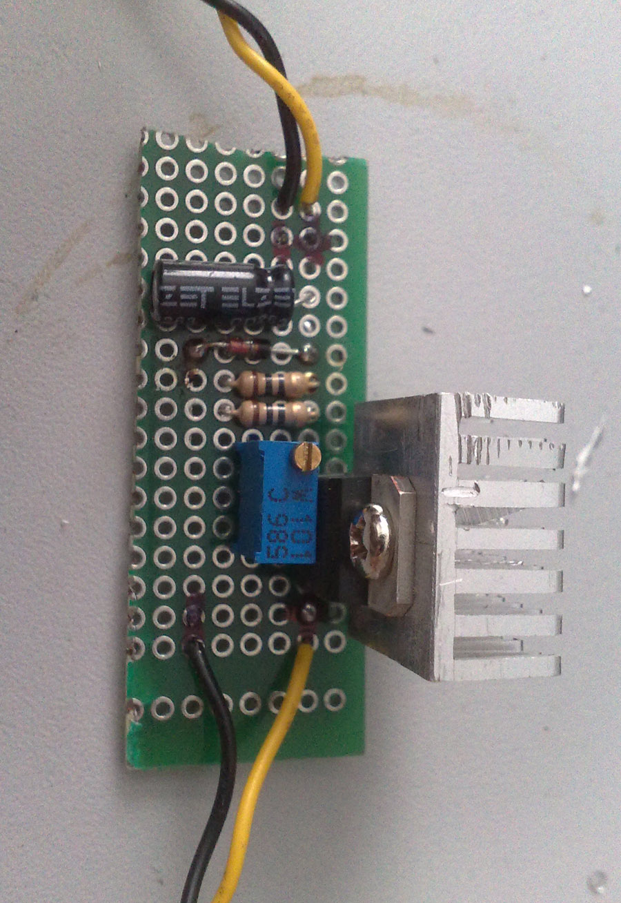

    Собрал драйвер на 317. Питаю БП на 9В 1А, ЛД светит как то тускло, не жгёт. Ток на диод идёт 200мА, пробовал увеличить до 250 - результата не дало.
    ЗЫ Я начинающий лазеролюбитель - прошу не пинать!)
    [attachment=0:cx3h0ogu]04032010318.jpg[/attachment:cx3h0ogu]
      278,5 КБ
      1.432
    как мериешь ток на лд?
    лмка греется?
    монтаж проверял?
  18. ARS_777
    ARS_777 Новичок
    ЛМка разогреваетя, ток меряю последовательным включением амперметра в цепь)
    проверял всё соостветсвует схеме.
    что за лд?может он давно спален
  20. ARS_777
    ARS_777 Новичок
    ЛД от NEC AD-7173S.
