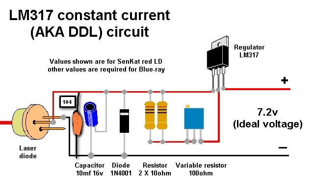

    Товарищь suslox, на 3 стр. упомянул, что обязательно нужно поставить керамику на 100нФ. Кто-нибудь, можете пожалуйста по-подробнее объяснить, куда именно его нужно установить. Как я понимаю, его нужно установить как на изображении? Если я не прав сильно не ругайте, я новичок.

    Керамику поставь хуже не будет, резистер подключи к омметру и покрути если сопротивление меняется плавно значит подойдёт .
