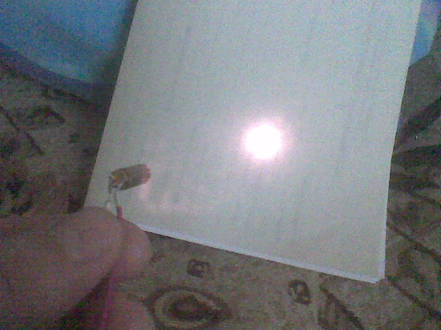

    Скорее всего это ИК диод, у него точка видна хуже китайской указки.А красный диод ты скорее всего просто спалил...

    Итак, кое что стало яснее)) Это действительно ик-диод, так как на камере телефона вместо маленькой бледной точки видно вот что
    [attachment=1:1yz7cagp]Фото007.jpg[/attachment:1yz7cagp]

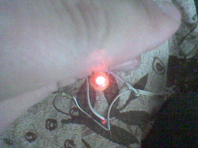

    но диод красный светит вообще не важно, причем так и было изначально, собственно почему я его с ик и спутал..
    [attachment=0:1yz7cagp]Фото009.jpg[/attachment:1yz7cagp]
    а посему, возвращаясь к воему вопросу, межет лд быть так сказать "Подсевшим", или ему настает трындец сразу?? и если нет, то что тогда с моим стряслось?..
      75,6 КБ
      659
      83,6 КБ
      713

    ЛД греется сильно?Я на 99% уверен что он сгорел.(статика,неудачное извлечение,изначально был таким,перегрев при пайке)

    да, где то за минуту становиться горячим.. А исправный лд не сильно греется?

    Точно так же. Параметры сдохшего красного диода идентичны целому.
    Даже рекомендуется драйверы настраивать на дохлых, чтобы нормальный случайно не спалить.
