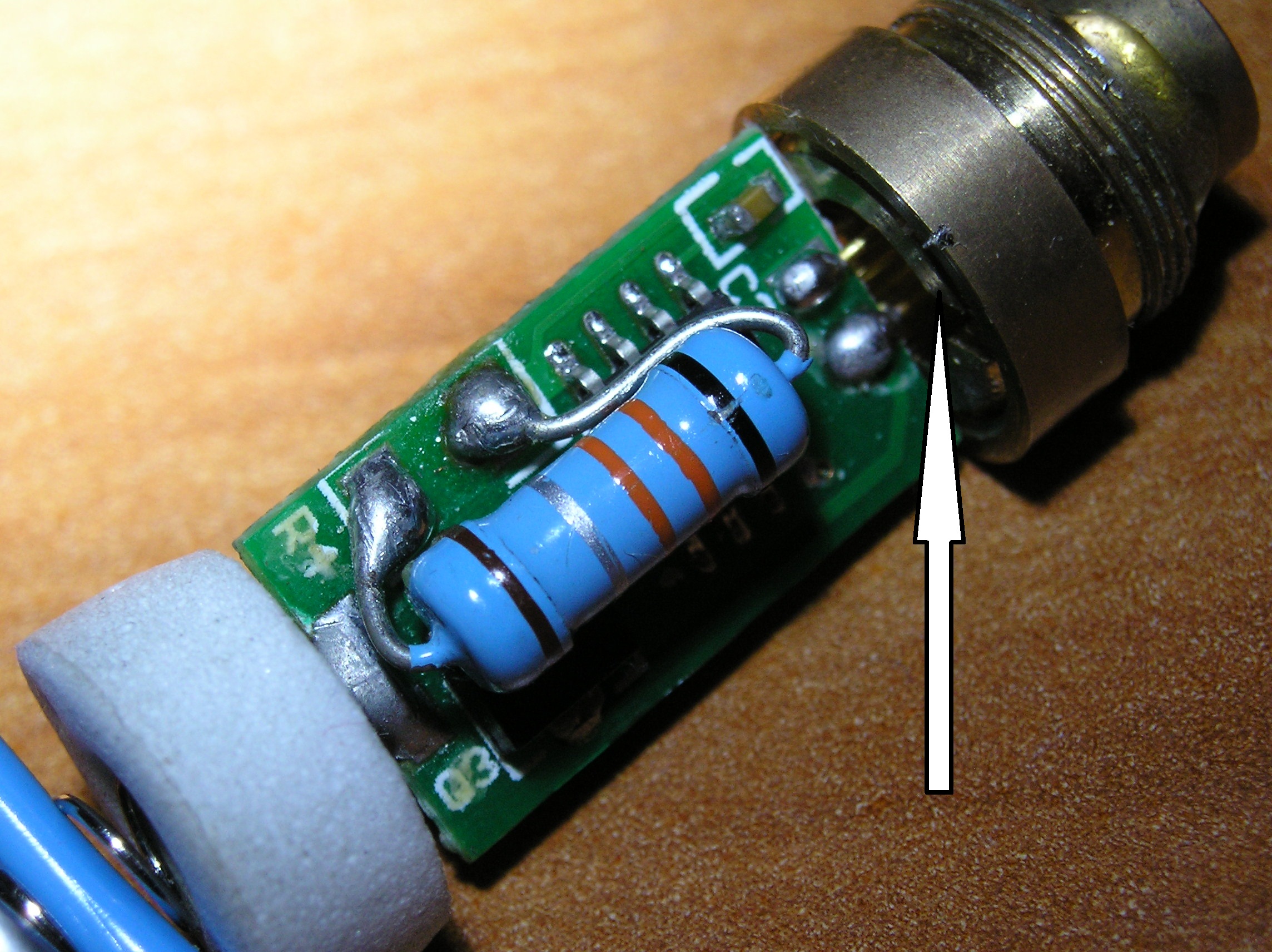

    спасибо, сейчас попробую так сделать ... только вот не могу понять зачем на данном этапе поиска правильного положения кристала нужна линза. у меня без линзы луч был тоже хорошо виден днем
  2. tranzistor7294
    tranzistor7294 Пользователь
    эта линза собирает луч а оторвана зря по тому что потом трудно будит приклеить и она будит залапана либо клеем когда приклеишь либо руками

    припоминаю что вот это стопорное (уплотнительное) кольцо было расслабленно и крутилось в разные стороны ... я его потом затянул .. когда он уже перестал светить зелёным.
    а линза которая должна быть по верх кристала скрутилась вместе с верхней латунной балванкой.
  4. tranzistor7294
    во во то что нужно немного расслабить его и попробовать прокрутить болванку в которой сам диод
  5. UFO
    UFO Новичок
    я тоже об этом подумал ... на фото в очерёдной последовательности две линзы и сам кристал с платой .. все соединения на резьбе. пойду мудрить с стопорным кольцом

    ослабил кольцо стопорное, слегка пытался крутить в разные стороны ЛД, но он как намертво приклеенный. я уже не выдержал, срезал кристал с медной болваночкой где он закреплён, на этом его жизнь и закончилась. зато руки больше не чешутся ;)
  9. tranzistor7294
    ужасно за то теперь есть запчасти коллиматор и корпус с драйвером если ещё чуть полазить на форуме то глядишь и новый лазер получиться, во всём есть что то положительное главное стремление
  10. sabir2000
    sabir2000 Пользователь
    ..через камеру ярко светит? Если так себе, то ты превратил из лазерного диода в обычный светодиод на 808 нм изза перенапряжения\скочок тока -.
    для таких лазеров предел тока лежит в пределах 400-600 ма- дальше как повезёт. Практически у всех стоит одинаковый драйвер, тока резюк стоит в разных положениях. Даже еслибы ты задел немного склейку (мог и запачкать) то зелень , хоть и слабая, светило бы.
    Самый простой способ- менять диод 808 нм - Я уже не один так восстанавливал .
    Он не так уж и трудно достаётся- прикручен кольцом, послезамены нужно ток около 300-400 ма выствить, и крутить склейку(именно склейку а не диод, т.к после диода стоят 2 линзы- онито фазу и меняют) для максимального выхода зелени, потом на клей..
