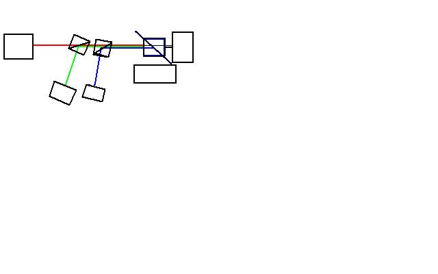

    вот я нарисовал тоже самое что и в первом посту.
    и теперь получается что у нас море неравномерных трудно подстраиваемых позиций.
    однако это не так.
    в общем. кубики призмы ставятся на платформы с тремя отверстиями под мелкие винты. платформа подпружининна то есть мы можем её вращать в 2 измерениях.
    теперь лазеры. раньше были старые магнитофоны катушечные. головки на низ ставились на хитрых платформах с возможностью их точного позиционирования . собственно то что нам нужно. устанавливаем лазеры на них. ставим все платформы на общую опору. но не нужно забывать что эта опора у нас будет как отдельный элемент. на нём будет строиться RGB пушка будущего проектора. так как по сути удар в зеркала гальванометров не имеет особого значения в точности. то мы этот вопрос оставим как менее важный.
    в общем ставим 2 линзы с углами на глаз чтобы более менее выглядело правильно. а далее. каретками из под магнитофона регулируем высоту и углы подачи лазеров.
    процедура не так сложна. собираются лучи по 2 штуки.
    если есть вопросы буду рад помочь. по сути проблема на самом деле не особо проблематичная. просто нужно выбрать основные позиции регулировки. ведь регулировочных моментов в системе 5. но не все оси при этом в каждом из элементов играют какую либо роль.

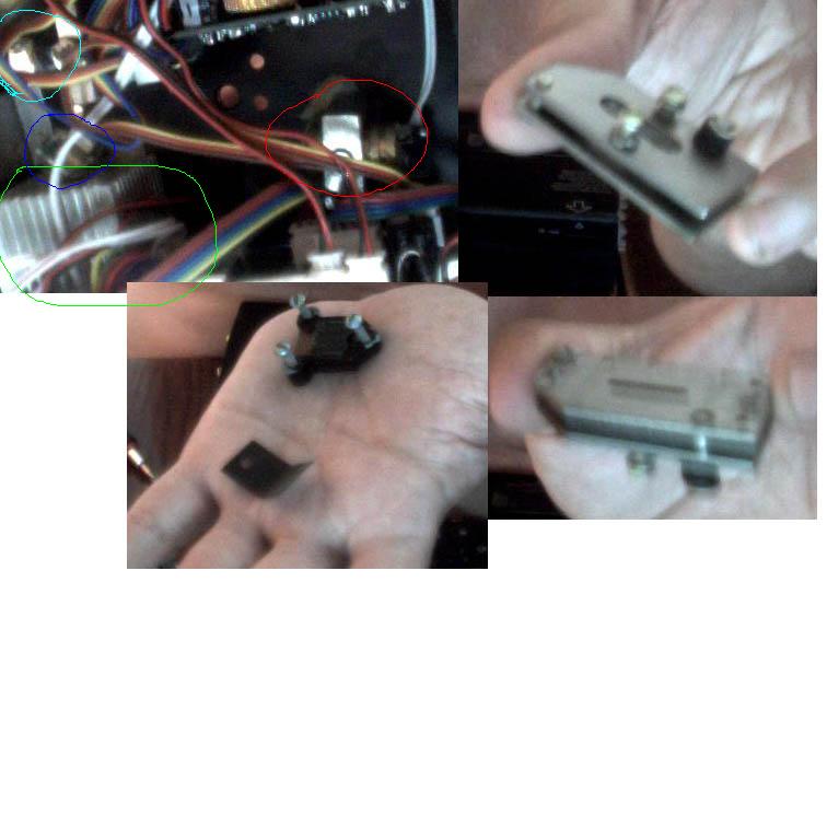

    вот пример . лазер 2 цветный который у меня есть уже. я его переделывать собрался в 3 цветный проектор.
    на картинке я показал. (извиняюсь за качество. - вебка). в данном случае мы видим в готовой конструкции.
    головку лазера красного практически без охлаждения . мощность не могу сказать, сам не знаю. сильный зелёный лазер ват на 150 как минимум в радиаторе с бооольшим калиматором на морде лица. а также одну единственную дебильную китайскую линзу. и гальво с 2 мя кривыми зеркалами к примеру. кривые в смысле посадки на шпиндель.как и в плане оси (центровка. так и в плане паралеьности ротеру. всё криво. однако на развёртку это не повлияло никак. единственная ерунда в том что проектор изначально выходит за рамки собственных зеркал. и второе что призму и линз в на этом устройстве не дихроичные. однако качество уже на уровне мощных систем. стоимостью в 30 тысяч рублёвых.
    вопрос . как тогда дорогие китайцы на коленках сводили лучи если мало того что головки стоят не на одном уровне бьют лучом не под прямым углом к оси гальвонометра. проекция приэтом почти не искажаеться. и углы и качество слежения на уровне. причём у него есть ещё одно свойство. так как программа записаны на флешку в формате ild то я смог программировать что то своё. и как не странно уловил ещё одну вещь. на проекторе есть какие то параметры проигрывания ролика. количество повторов и ещё какая то цифра заставляющая систему не понятным образом для меня реагировать. тоесть при воспроизведении изображение становиться всё плавнее с увеличением этой цифры или угловатые (точность кабы, но. появляется светящиеся точки в местах соединения.
