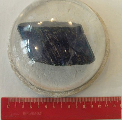

    Прикольные.
    Вообще кристаллы сахара очень сложно вырастить, или он растёт сам ,спонтанно, или вообще не растёт :).
    Вот ещё кристаллик, правда растил не я, однокружковец.
    [attachment=0:2iugkju1]x_7d415598.jpg[/attachment:2iugkju1]

    а это хто такой большой? :confused:

    Медный купорос, кстати растёт очень хорошо и быстро.

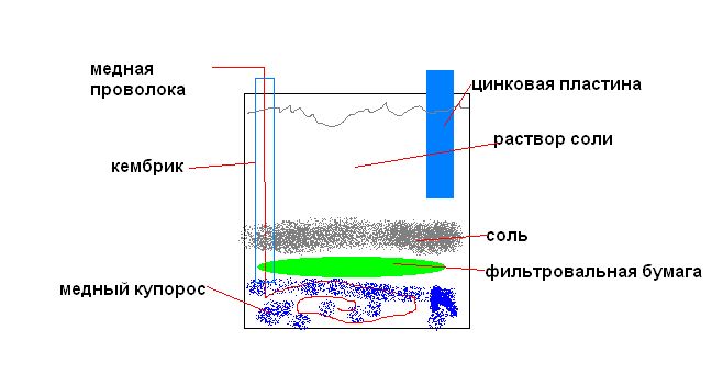

    кода его у меня было дофига, исплзовал для изготовления самодельных источников тока, когда отключаи свет, а мафон слушать охота

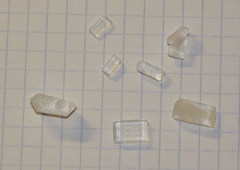

    И что хватало? Круто!!!
    Затравки поваренной соли, с мочевиной, растут.
    [attachment=0:1u3fqayv]nacl.jpg[/attachment:1u3fqayv]

    ну да просто несколько штук последоьно соединяешь, одна банка 1 вольт. проволока обрастает медью, а цинк растворяется, со временем,
