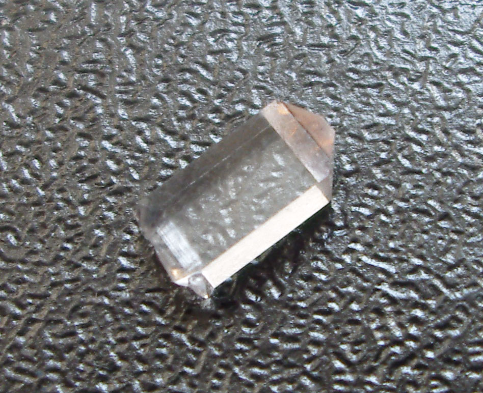

  4. Korol
    Korol Пользователь
    546
    а можна фотку кристалла?чем выше качество тем лучше
  5. Himik
    Himik Новичок
    20
    Вот, это лучший, 8мм длиной, только я его немного помацал руками, но луч несильно рассеивается.
    [attachment=0:29mswa8j]SDC10954.JPG[/attachment:29mswa8j]
      250,6 КБ
      1.020

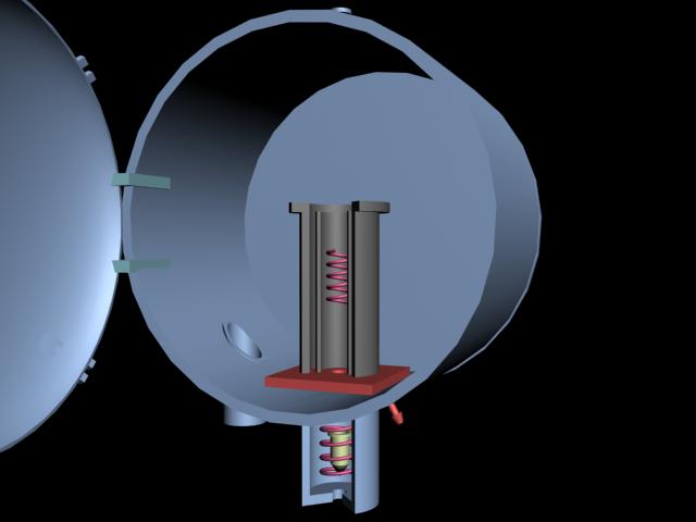

    То, что касается роста кристаллов. Я сейчас строю ростовую установку для роста кристаллов методом Чохральского, если интересно можем пообщаться на эту тему и обсудить как все это делать. Я знаю основные методы роста видел настоящие ростовые установки и технологию роста кристаллов.
  10. Apofis
    Apofis Пользователь
    436
    29
    вот к примеру.
      16,2 КБ
      1.316

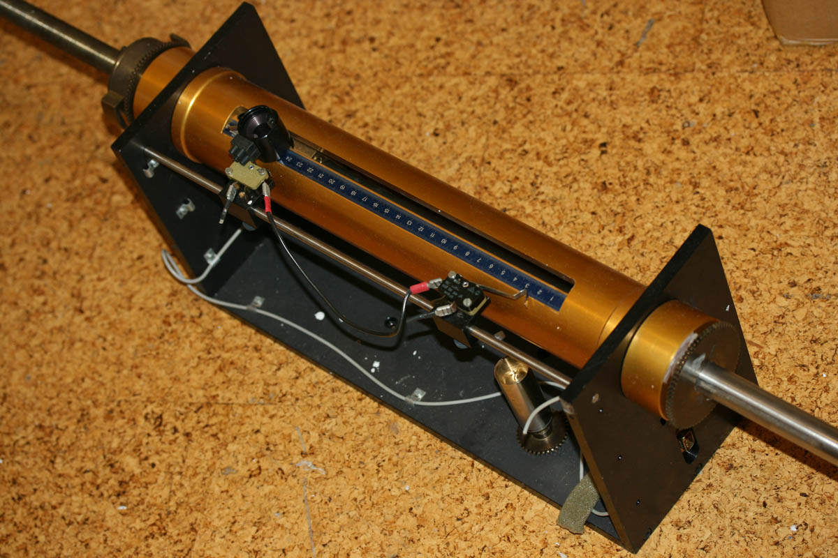

    Где-то лежал пуллер (даже парочка), как раз для Чохральского ;). Но никак не найду подходящую вакуумную камеру и систему нагрева.
    если интересно, можно как-нибудь скооперироваться или поменяться.
      190,5 КБ
      1.151
