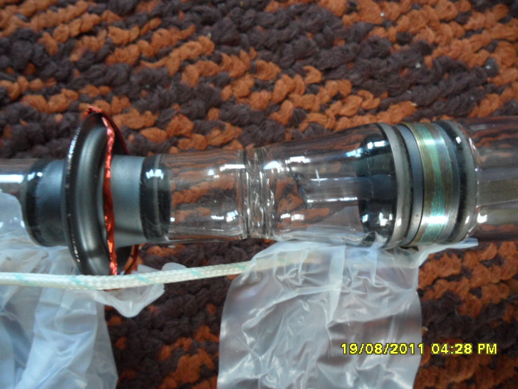

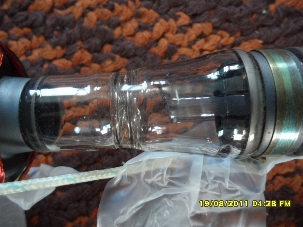

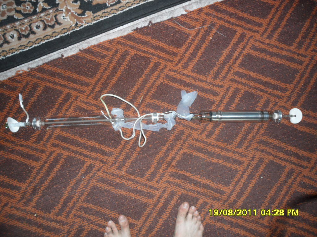

    Прошу ваши коментарии. Странный скол внутренней трубки, от удара я думаю не могло такое произойти, так как часть трубки раздроблена на мелкие кусочки, и ощущение как будто немного подплавило ее. Мне кажется в нем был уже этот дефект, так как когда я его приобрел, он был не в рабочем состоянии, но было какое то синее свечение, затем я полагаю, что эта трубка установилась по центру(она там болтается) и появилать генерация, после удара естественно все прекратилось
    2.703
    скол похоже был с самого начала.
    а сначала не было генерации наверное потому что трубка прогревалась долго после хранения
  8. silverray
    961
    206
    Право, жуткая конструкция :) Не пойму по фото, то ли двухкаскадная, то ли электроды по разным секциям разнесены. Можно одну секцию покрупнее сфотать?
