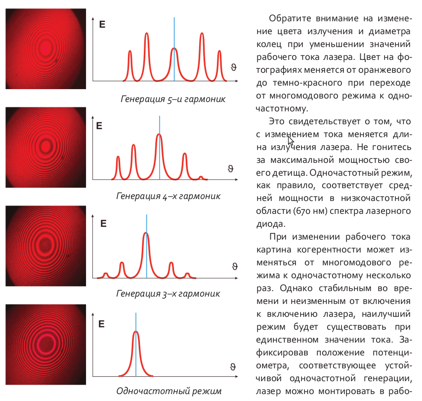

    Вот Акилов показывал фото голограммы в многочастотном режиме:
    Ну так вот, у меня ничего похожего с этим диодом нет. Всё равномерно красно-жёлтое и без полосочек.
    Так-то Акилов приводил как по интерференционной картике определять тип режима, но тут такая беда, что я не вижу разницы на его примерах. :)
    Вот:
    Ну и что я тут должен увидеть? Чем одночастотный от трёх гармоник отличается по виду? Чёткостью и шириной полос? У меня материал экрана не даст увидеть очень чёткое или ещё немного размытое. В общем, я как-то помучился с определением полосок и нихрена не понял где какой режим. :)

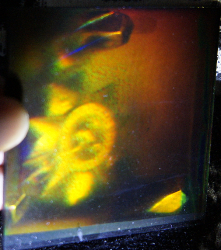

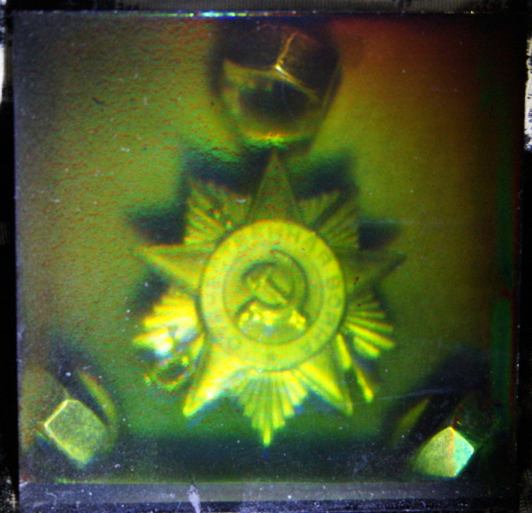

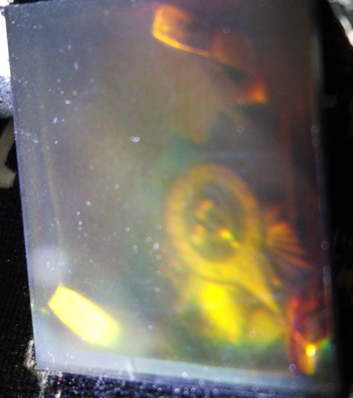

    Там вот что вышло (эту фотопластинку я неудачно покрасил, повредив фотослой - там много мелких пятнышек вышло в некоторых местах):
    Спереди (фотоаппарат не очень чётко навёлся, но там чёткое изображение).
    Слева. Вот тут сильное размытие.
    Права. Тоже сильное размытие.

    Так источник света-то тот же самый при пересъёмке...
    Да и кроме временной когерентности есть же и пространственная. Плюс апертура, плюс угол расхождения. Как-то всё это точно должно влиять на голограмму. :)
    SparkPower и Андрей1982 нравится это.
  18. Optics
    Optics Пользователь
    1.234
    144
    наверно тут и есть проблема, голограмма не исходный объект а несколько урезанный по пространственому спектру, и при пересъемке на копии спектр еще уже
