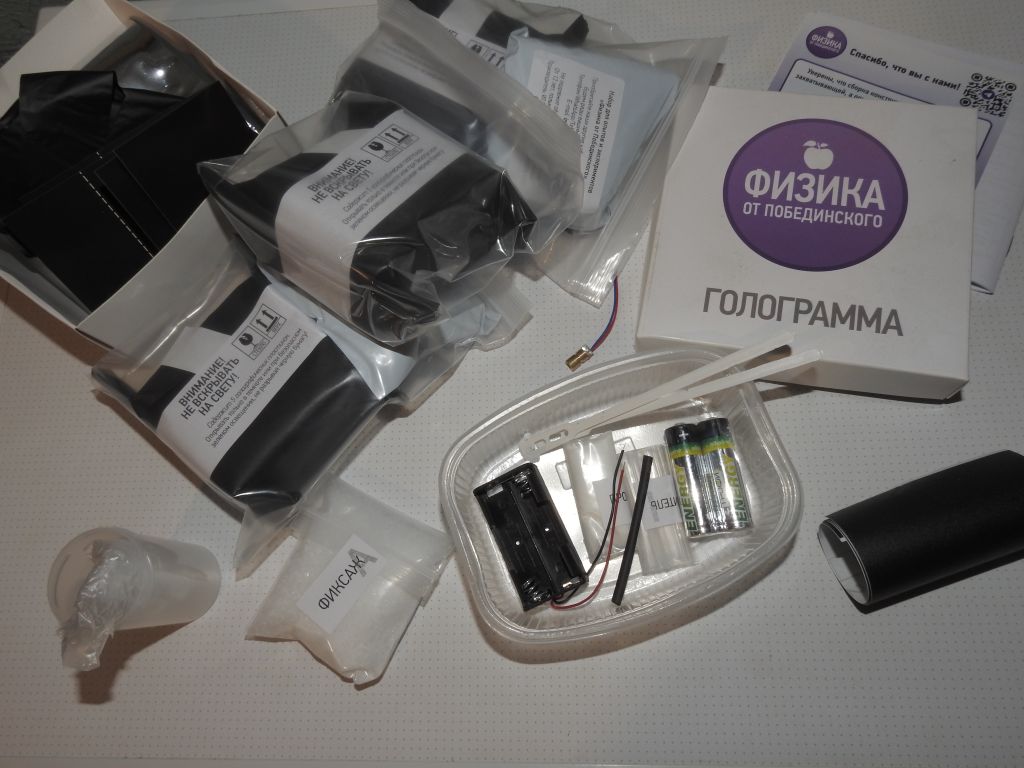

    Пришел набор для голографии. Плюс я заказывал дополнительные пластинки с проявителем.

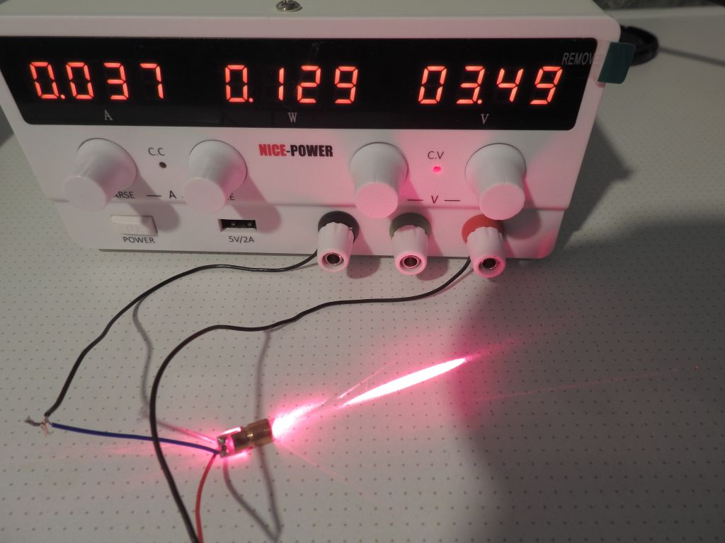

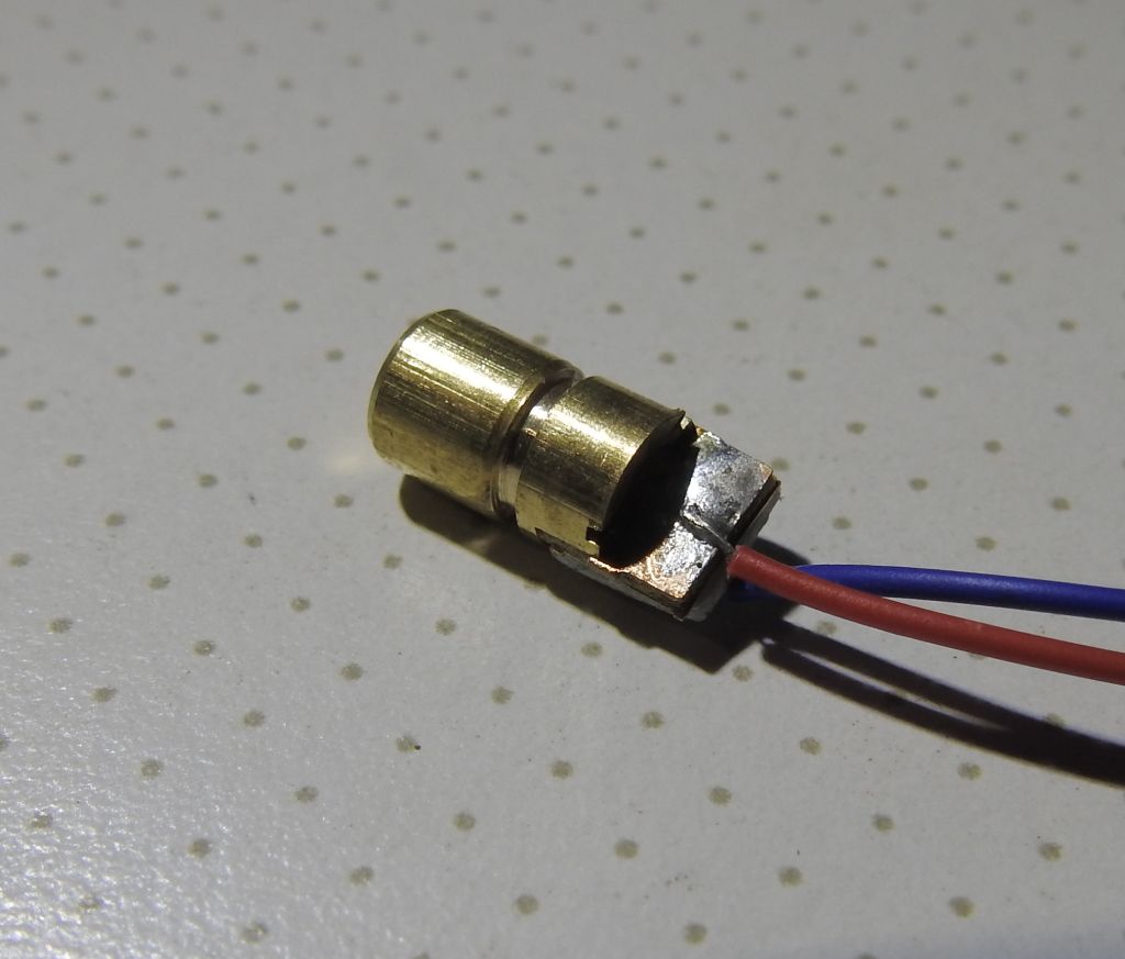

    21
    Набор покупал ради лазера. Думал что там в комплекте высококачественный лазерный диод. Но это оказалось не так. В наборе самый дешманский диод, длинна волны не 638, а 650nm. Это даже не диод, а текстолитовая плата с разваренным не ней кристаллом.
    Одномодового режима поймать не мог, может такой экземпляр достался. Пробовать получить голографическое изображение не стал.
    Заказал лазерный диод Sharp GH0631IA2GC. Продавец мамой клянется что оригинальный :)
    Фото диода из набора ниже.

    Так же в инструкции написано что свет должен попадать под углом 34 градуса к горизонтали. И это ни разу не правильно. При этом народ в коментах пишет что им удалось получать голограммы :?

    Голограмма при нормальном лазере получается под любым углом, хоть вертикально светить будете ))
    А угол Брюстера для стекла ок. 57 гр. Так что все верно ))
