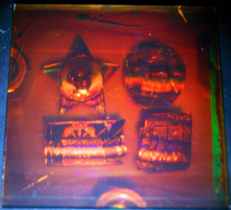

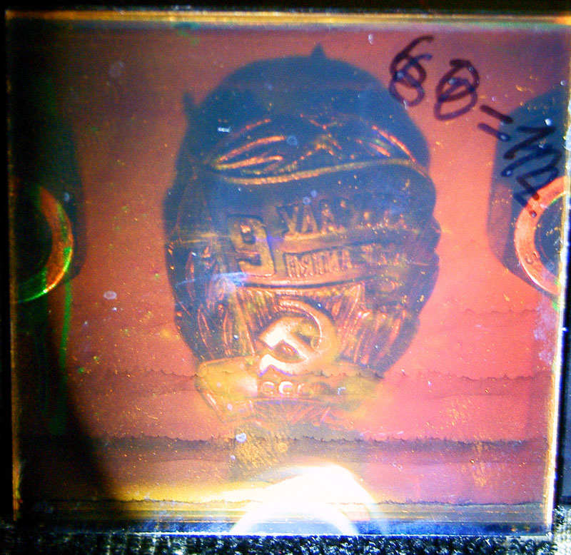

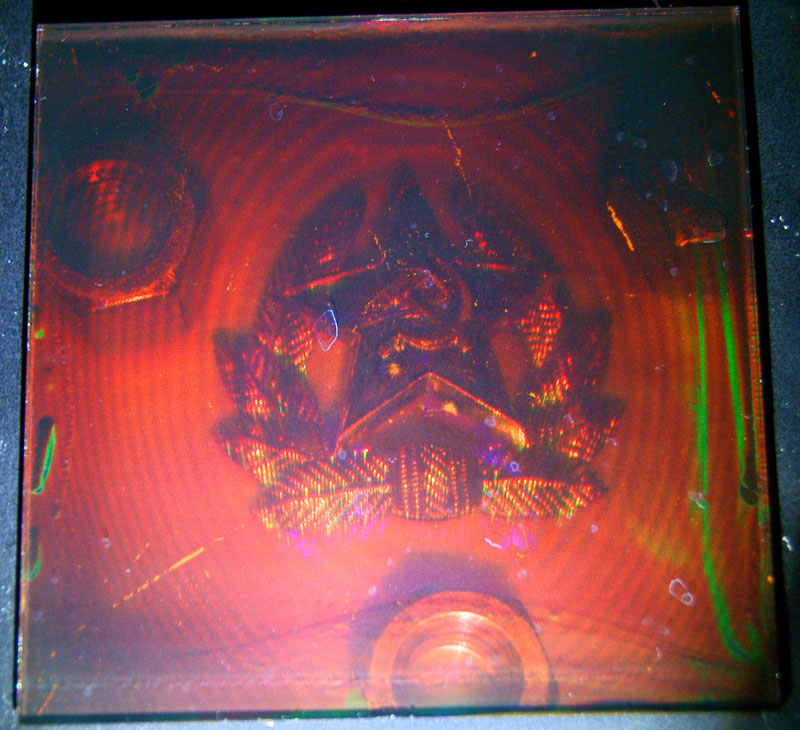

    Результаты лазером 638 нм. Кокарда снималась с навешенным зеркалом от DVD и на этом зеркале была лёгкая пылинка - кольца на плоскости были при освещении, но очень слабые. А вот на голограмме они стали вон какие! :) Но так даже интереснее.

    Как круги на воде. А в этот раз голограммы яркие получились!:)
