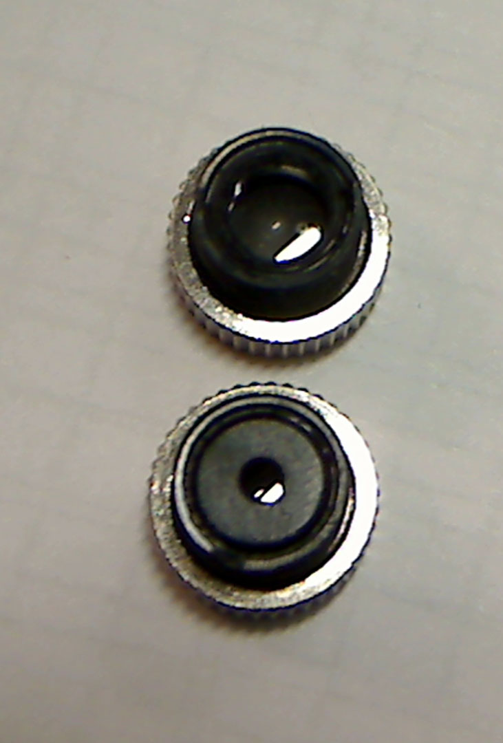

    По поводу акриловой линзы - на самом деле, у нее большие потери (на красном - 20%). Также, aixiz схитрила: чтобы снизить себестоимость изготовления модулей, она поставила 1 линзу и сделала заднюю крышку на втулке, которая отражает часть излучения обратно к диоду. Уберите эту крышку и уменьшите потери на линзе с 20% до 10-15%...

    Есть фото без крышки? чтоб увидеть что убирать
  20. Hobby
    Hobby Новичок
    1.208
    Санкт-Петербург
    Сфоткал... Верхняя - без крышки, нижняя - оригинальная.
