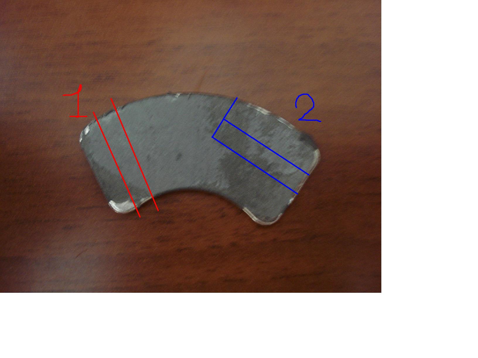

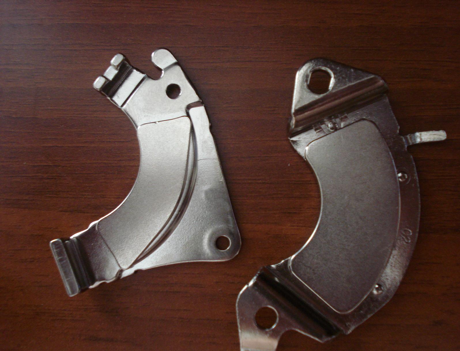

    как пилить магнить по 1 или 2

  3. luxor
    если пилим 1 то получаем
    _________
    |__Север__|
    |___Юг____|
    пилим 2 получаем
    ___________
    | юг|север |
    |___|_____|

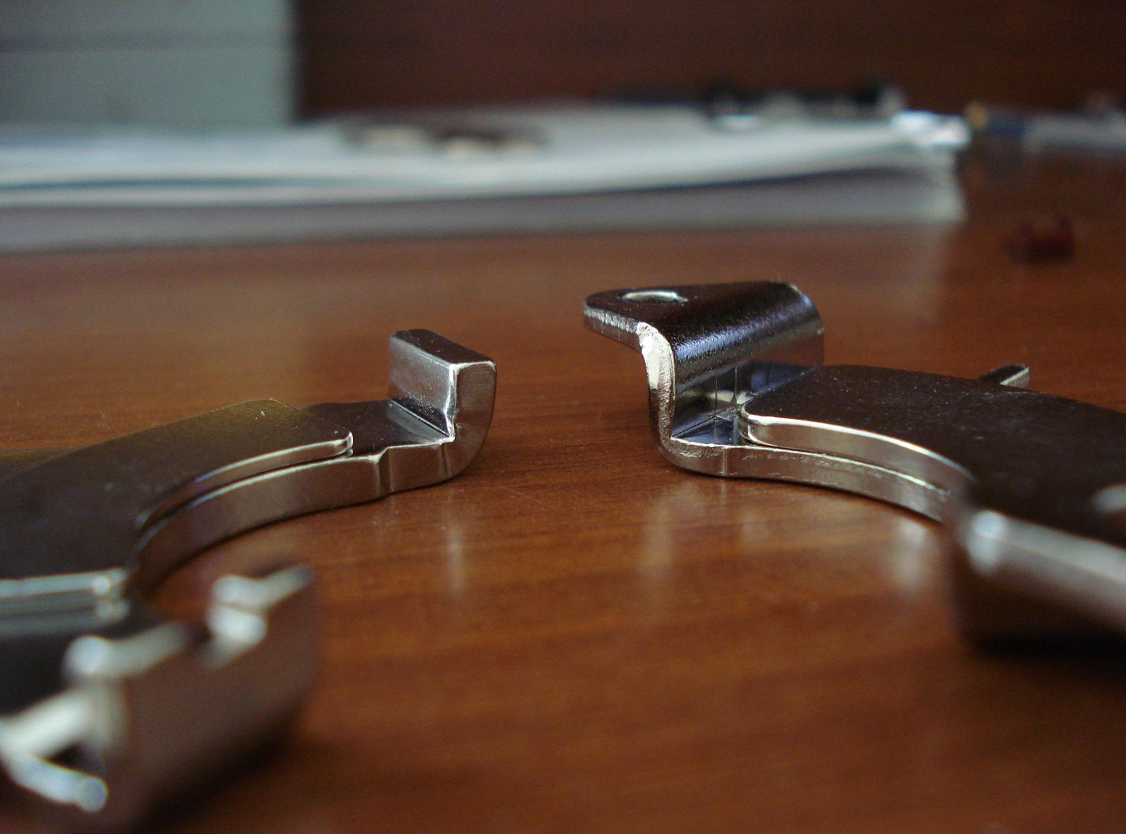

    какие магниты выбрать есть 2 варианта первый магниты 2 мм но как показали опыты отвертка прилипет сильнеи. второи магниты 1 - 1,2 мм но немного слабеи.подскажите

    бери те что сильнее, всеравно стачивать будешь по крузу, а из очень тонких нечего толкового не получишь. ну если магниты просто прилепишь и дальше ни какой обработки то тогда тонкие можно, а так те что потолще, с последуюшим обтачиванием для придания формы

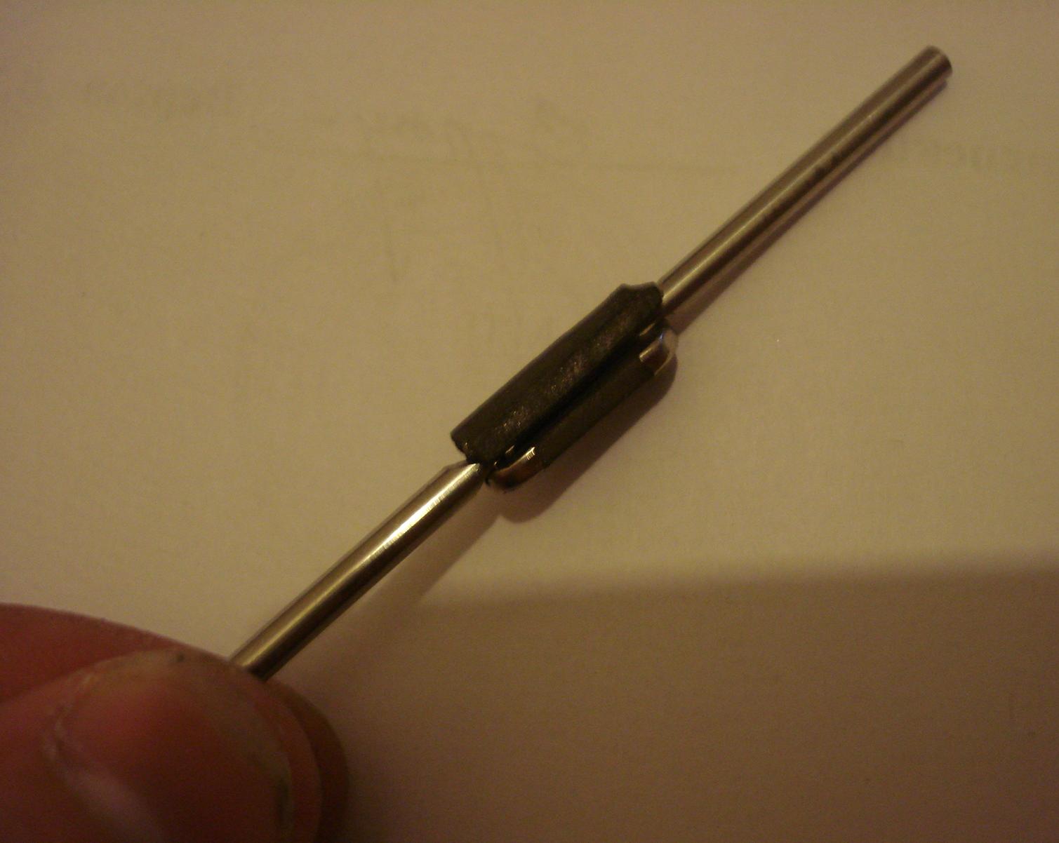

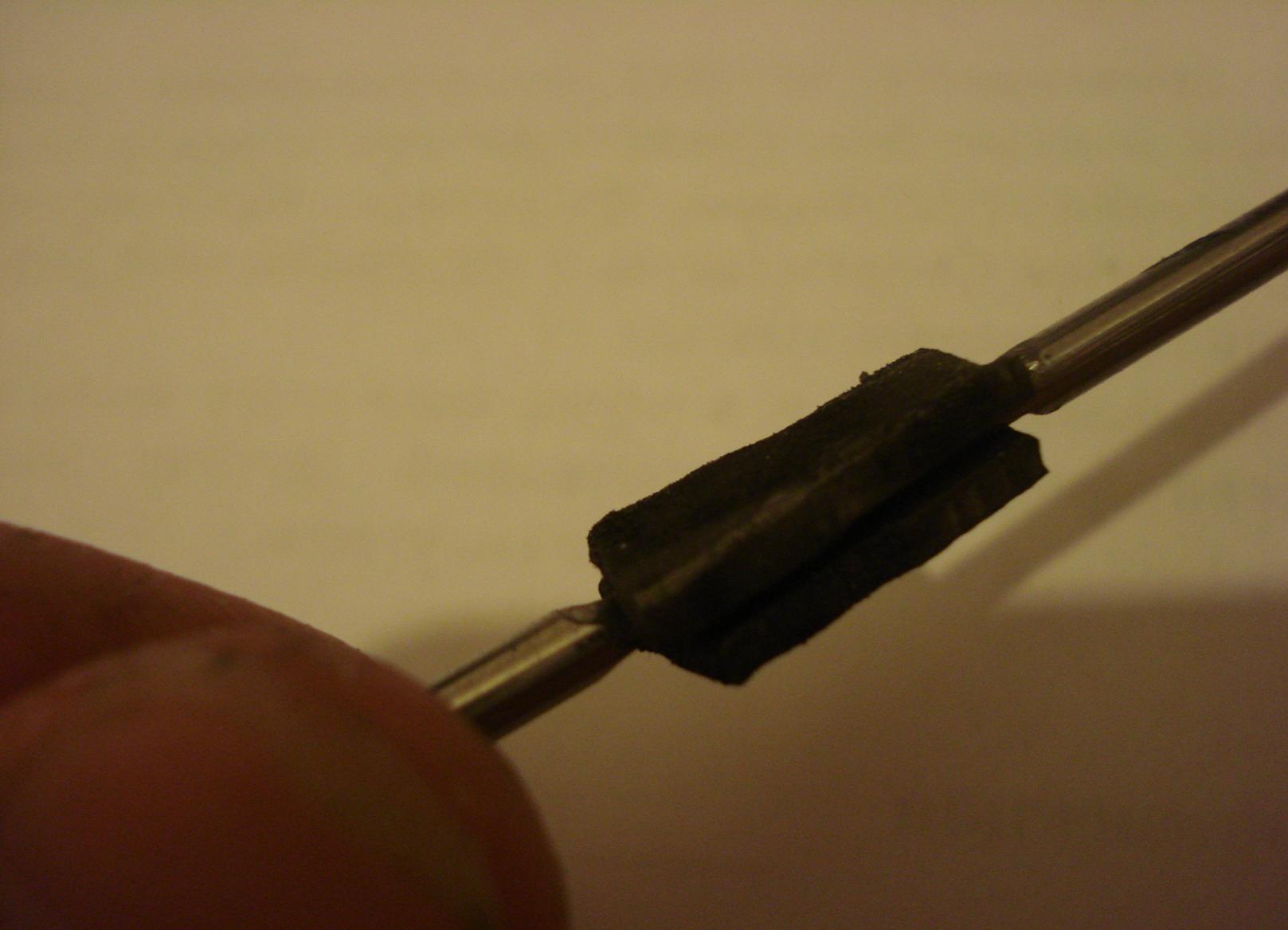

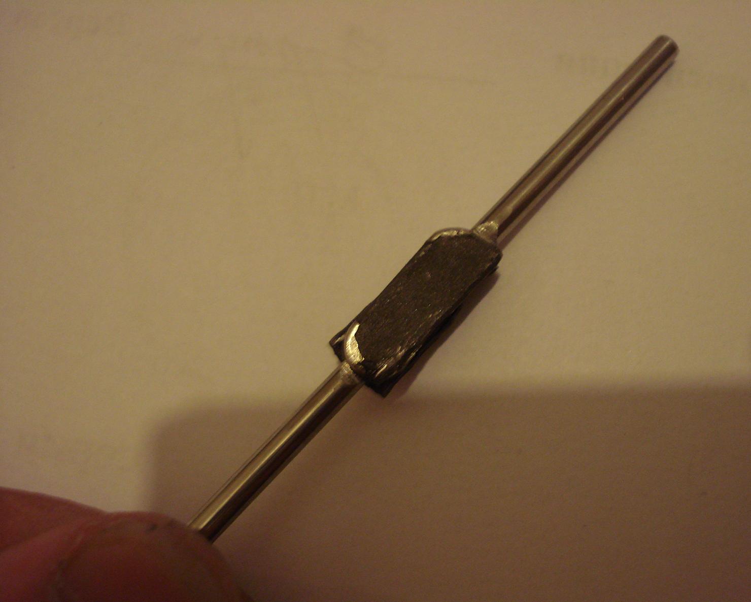

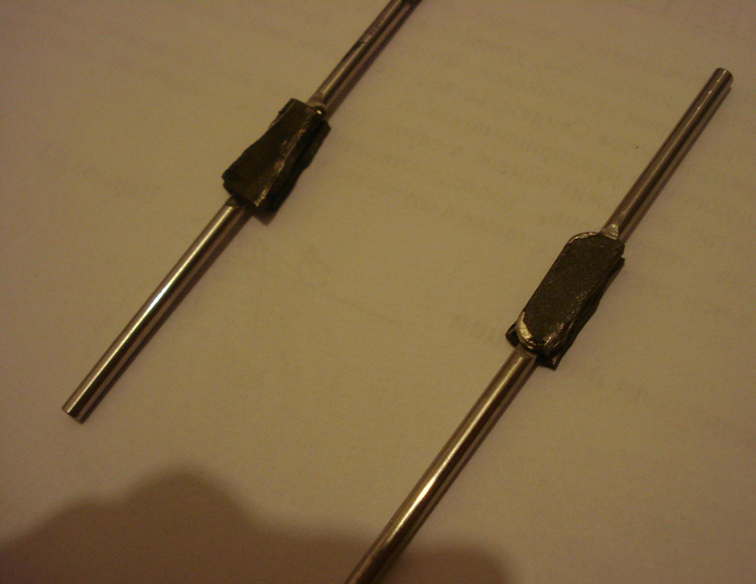

    вот распилил магнит кстати использовал гравировочную машинку (типа как у стоматологов) и печеныи алмазный резец (кстати можно достать у стоматологов даже на халяву).если нет бор машины можно просто в дрель зажать и не мучится с надфилем.стачивал валы тоже алмазным разцом ибо изготовлены они из нержавеики и плохо поддаются обработке.

    залил все эпоксиднои смолои вчера на работе, вот сеичас думаю как обрабатывать. выдержит ли бакситка обработку. кто матал катушки не каким компауноидом не заливал, вроде как они нагреваются во время работы.по учобе помню на 2 курсе проходили трансформаторы и катушки с большим рабочим температурным режимом заливают тои же самои бакситкои с добавлением меднои пыли или другого теплопроводяшего материала.кто как делал?Или может просто термо пастои обмазать да посадить на металическую основу. . .

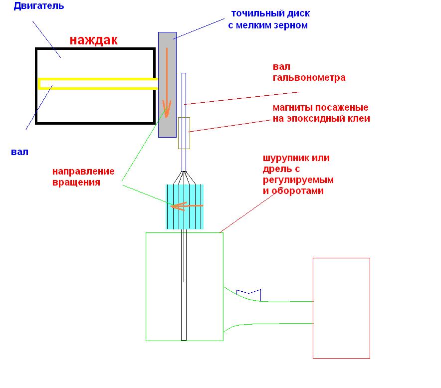

    Провел опыт по обточки магнитов для гальванометров :D . Хочу поделится опытом.Взял шуруповерт (подоидет и дрель р малыми оборотами или какая другая) зажал в нем вал гальво, поставил в ваннои наждак на нем стоит точильний диск с мелкои крошкои (это для меня было гут) поднося шурупник к включоному наждаку на малых оборотах следя за процессом потихоньку обточил магниты.Сначало начнут стачиватся все неровности и грани магнита в дольнеишем все становится круглое и ровное. Здесь главное не перестараться (не надо фанатично :twisted: давить магнитом на толильный диск и по долгу производить обточку ибо магниты будут грется от трения и переодически их надо окунать в холодную воду) на один вал по времени потратил минут 10-15.Дальше для окончательной доводки можно воспользоваться идеей Ryazanecа и довести магниты до совершенства при помощи наждачнои бумаги (на тряпичной основе) смоченной водои.Если долго мучится что нибуть получится.Дерзаите! :good:
  10. Ryazanec
    идея про наждак была но с мелким зерном у меня нет, пришлось шкуркой, на один угродил времени около часа.

    Мой опыт по обточке гальво похож, но с поправками)) нет у меня шуруповерта)
    Короче наждак включен, вал гальво вставлен в старую коретку от резака, свободно вращается.
    Подношу к наждаку под углом, в итоге часть силы трения расходуется на стачивание, часть на раскрутку вала. Пол часа и все готово))
