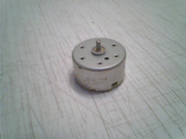

    Как просили заливаю еще раз
      38,5 КБ
      944
      40,8 КБ
      903
      39,9 КБ
      954
  3. электроприводчик
    электроприводчик Пользователь
    а катушки для таких валов мотать гиморно будет я думаю.сильно мелкие.
  4. Алексей33
    Алексей33 Пользователь
    я так думаю провод пойдёт из этого же моторчика а оправку сделать можно любую

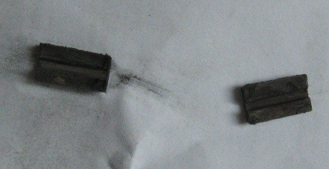

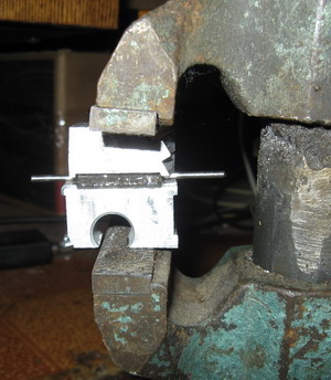

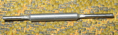

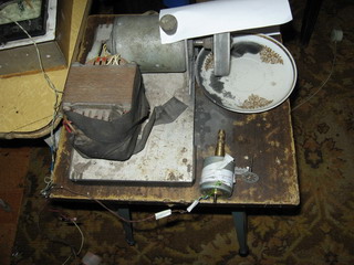

    Здравствуйте. Тоже вот решил заморочиться сделать проектор, ну и начал с самого трудоемкого - валов гальванометров. Как утверждается создателями самопальных гальво, магниты лучше брать потоньше, и подлиннее, а обычные магниты из жесткого диска не позволят сделать магнит длиннее 12-13 мм. А почему бы не сделать "сдвоенные магниты"? Главное, полюса не попутать...
    Вот и реализация. Вал 2 мм, магнит получился около ф4 мм (можно и до ф3 согнать, но уже кажется, мало "магнитного мяса" останется на валу) и 23 мм в длину. На изготовление 2-х таких валиков ушло недели 2 времени и 3 убитых жестких (иногда выточенные магнитики терялись и ломались) ... Следующим шагом будет намотка катушек :)

  19. kosinus
    kosinus Новичок
    Вот как раз, если сдваивать их вдоль вала, они не ложаться как надо. Надо склеивать против силы отталкивания.
