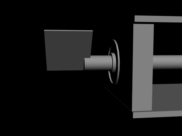

    Мужики! думал я мозговал и надумал, чтобы увеличить скорость самодельного гальво, нужно не только с электроникой и подшипниками покалдовать. а еще и положением зеркала на оси этих гальво.
    Обьясняю свою идею, нам нужно снизить градус вращения оси гальванометра, тогда мы выиграем у инерции время. тоесть берем и ставми зеркало не так как на нижней картине а так как на первой картинке, тоесть мы сделаем за меньший градус оборота оси, больший градус наклона отображаемого луча, тем самым меньше вращающего момента инерции и энергии затрачено, тем самым скорость будет на порядок выше. Поправьте меня если я не прав.
