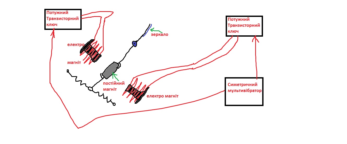

    А так можна сделать гальво..

    а зеркало как отклоняться будет? оно просто на пружине качаться будет, отклонение нулевое, развертки нет, зеркало на шарнире - не выдержит скоростей. Не городите огород, самое простое, что можно самодельное сделать - классический гальванометр. если так приспичело то есть другаи епособы, в этой теме ни раз обсуждаеые - к прмиеру 2 динамика с наклееными зеркалами - исуют синусоиды, круги, овалы, двигатели всевозможные - инерционные очень. описывалось тут всё! не ленитесь, читайте.

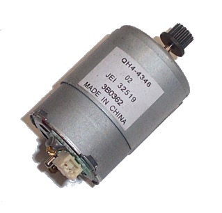

    я вот за два дня перечитал всю ветку, начал паять усилители(с оптикой и оконечником на LM675T). и вот по поводу гальванометров возникла идея: а что если сделать гальванометр из коллекторного движка из принтера, конкретно у меня есть два от лексмарк 630(двигал каретку)??? вал у него 2.2мм, тоесть веса меньше, правда втулки, а не подшибники, но зато уже запресованы, корпус стальной- готовый экран... что думаете??
  20. Silver_Rain
    Silver_Rain Новичок
    примерно так он выглядит, места для катушек внутри предостаточно. найти бы еще от куда вынуть нужный магнит... в шаговиках привода головки в сидироме магнит диаметром 3 мм, длитой примерно 10 и отверстие есть внутри, вот только у него не 1 одна пара полюсов, а аж 5(((
