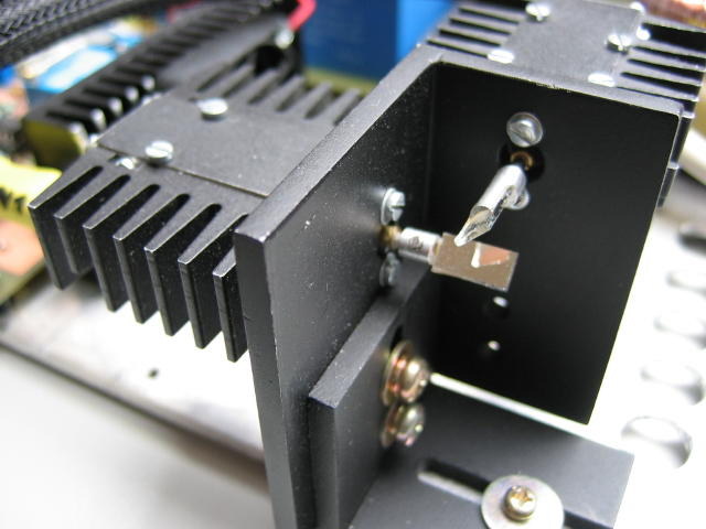

  8. dmitryTosv
    dmitryTosv Пользователь
    Это к сожалению не мое гальво. Фото нашел на просторах интернета.Очень мне оно понравилось вот и решил на аватарку поставить.
      45,8 КБ
      945
