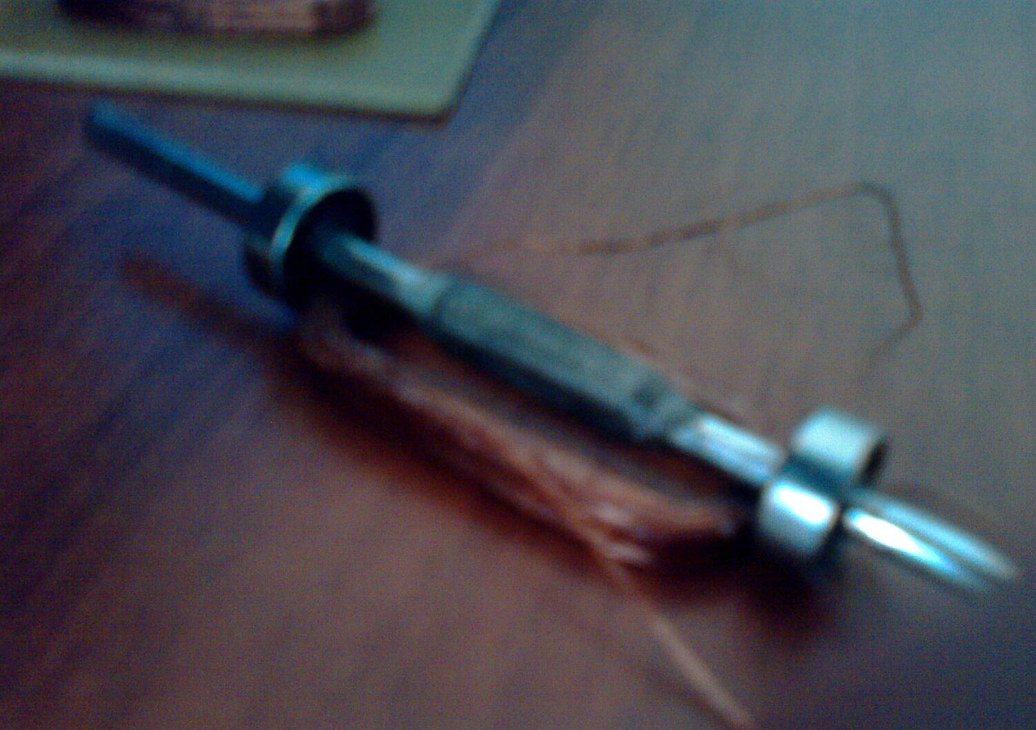

    вот фото моих катушек правдо качества как всегда фиговое.И вопрос к знатокам будет ли разница на какое основание намотано у меня катушки получились раза в 2 больше магнитов.Если брать меньшии диаметр то тогда длина витка уменьшится и получится что для достижения желаемого сопротивления надо будеи витков 150 делать что не очень охото.. . . .
