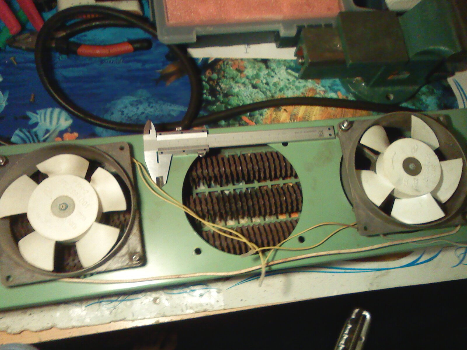

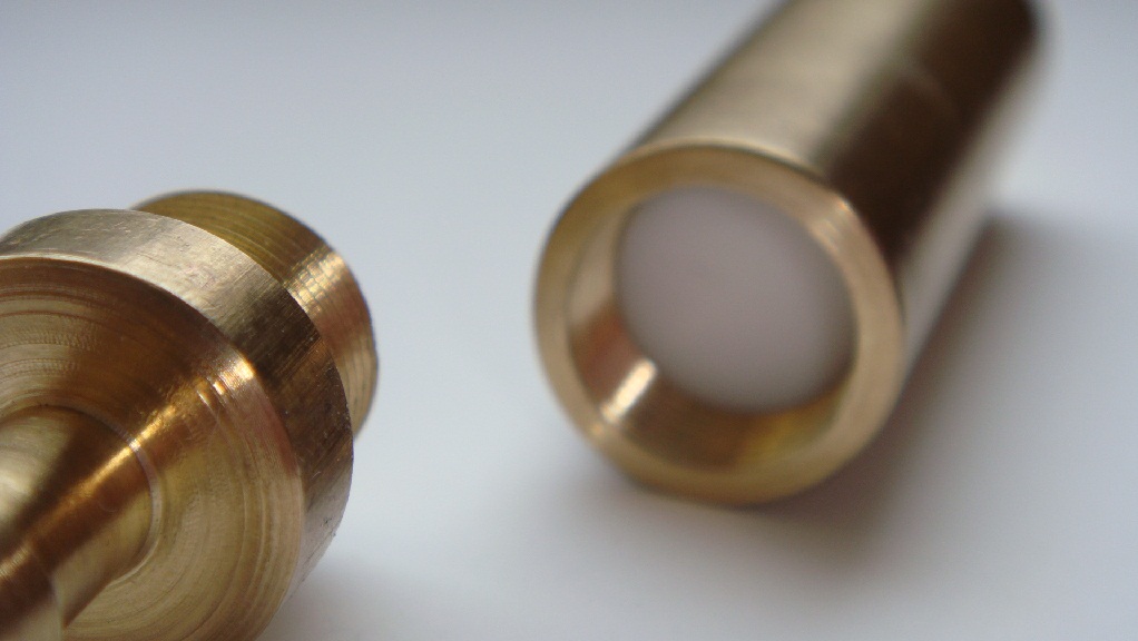

    Чтобы не было брызг и переполнения камеры, надо поставить насос, не создающий избыточного давления, как в промышленных дым-машинах...Вот пример самодельного....правда я его еще не совсем доделал. Осталось выточить обратные клапаны и намотать обмотку :?

  5. GOA
    GOA Новичок
    242
    Кемерово
    Желаю удачи!
    Если что, спрашивайте....поможем чем сможем ;)
