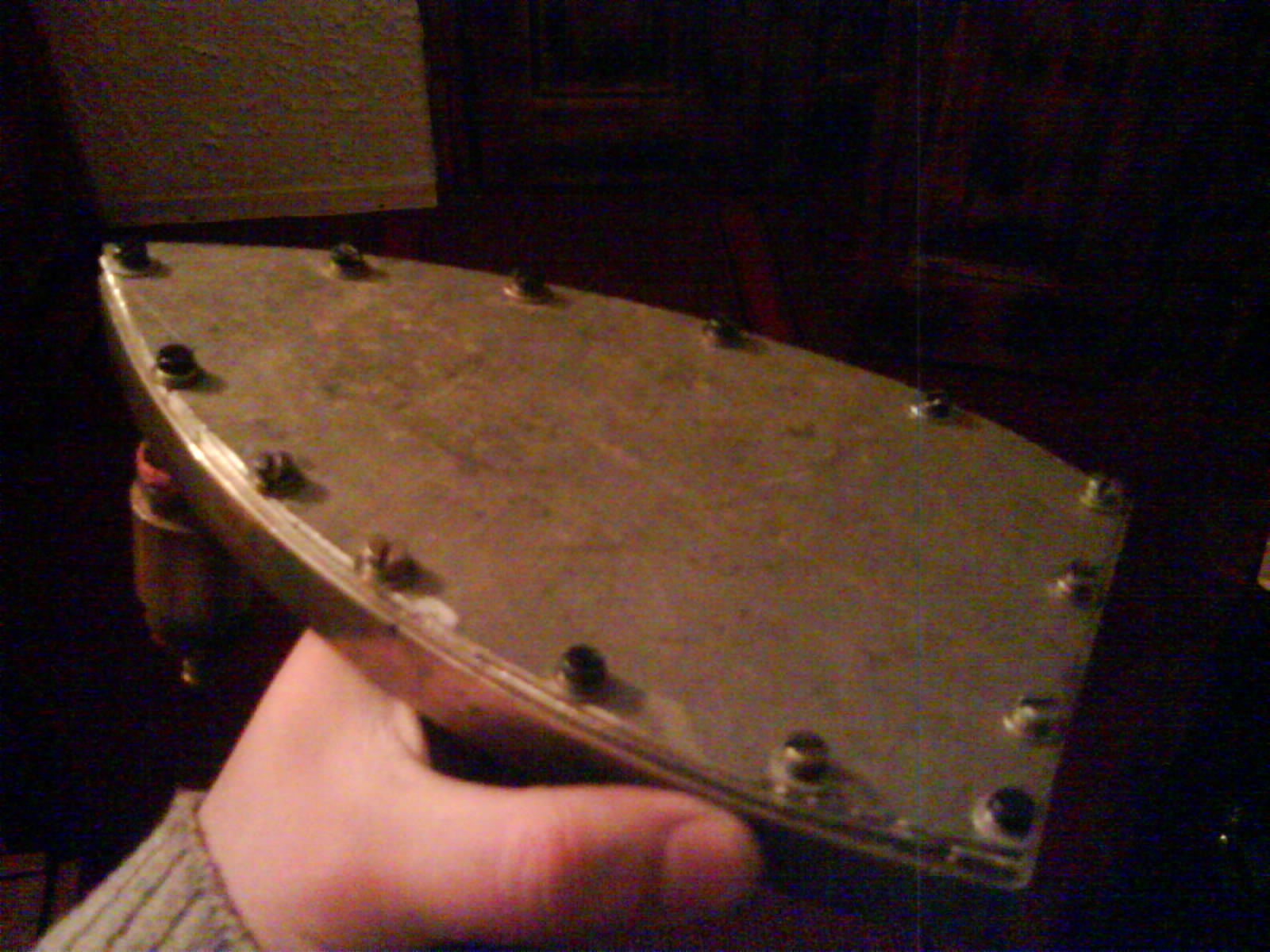

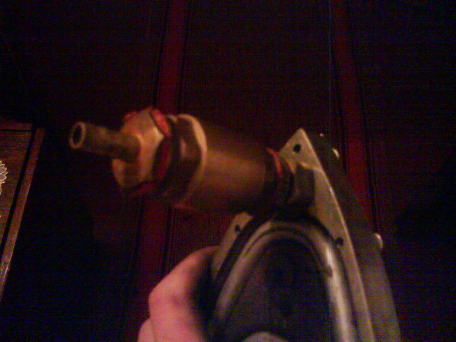

    Вот такой нагреватель. В средней пластине вырезан проход для жидкости змейкой. Верхняя пластина крышка. В плите утюга сквозное отверстие с резьбой для обратного клапана и резьбовые отверстия по краю для стягивающих винтов.

    ShVeD, классная штучка вышла. Можно подробнее:
    - на счет клапана, из чего он, электро, или механический?
    - на счет змеевика, фрезеровка какого проходного сечения получилась?
    - на выходе есть золотник с уменьшенным сечением?
    - какая толщина прижимной пластины?
    - из чего помпа?
  9. chem_kot
    1.178
    62
    А какая у этого девайса мощь?
  10. ShVeD
    ShVeD Новичок

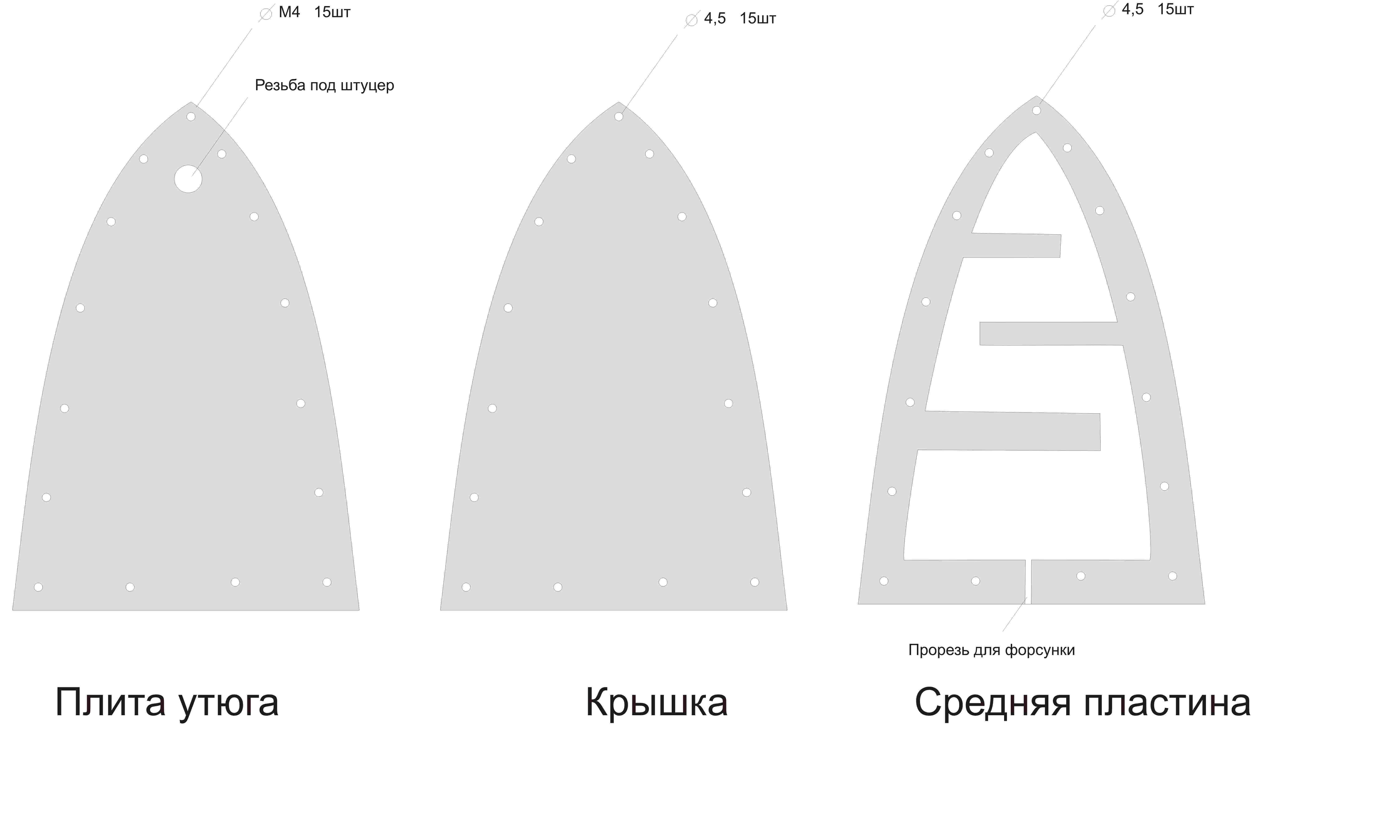

    Я тут эскизик набросал. Никакой фрезеровки не было. Все делалось болгаркой, дрелью в гараже "на коленях". Материал крышки и средней пластины 2мм алюминий, хотя на крышку можно и больше, так как при вскипании жидкости она выгибается, но герметичность держит. Кстати герметизировалось все черным силиконовым герметиком на 260 градусов(красный на 340 градусов почему-то на держал и постоянно травил как я винты не закручивал, мож брак в магазине подсунули).
    Обратный клапан купил на базаре. Обычный сантехнический клапан там кажется ставят резиновый или фторопластовые лепестки. Боялся, что от температуры резина погорит, но ничо нормально держит уже месяца 3.
    Мощность нагревателя такая же как и утюга. В конструкцию спирали я не не влазил.
    Форсунку я сделал из металлического стержня пасты для авторучки, Поже выкину фотки самого стержня и описание де и чо я обрезал и для чего(на этом этапе тож было много проб и ошибок).
    Вроде на все вопросы ответил.

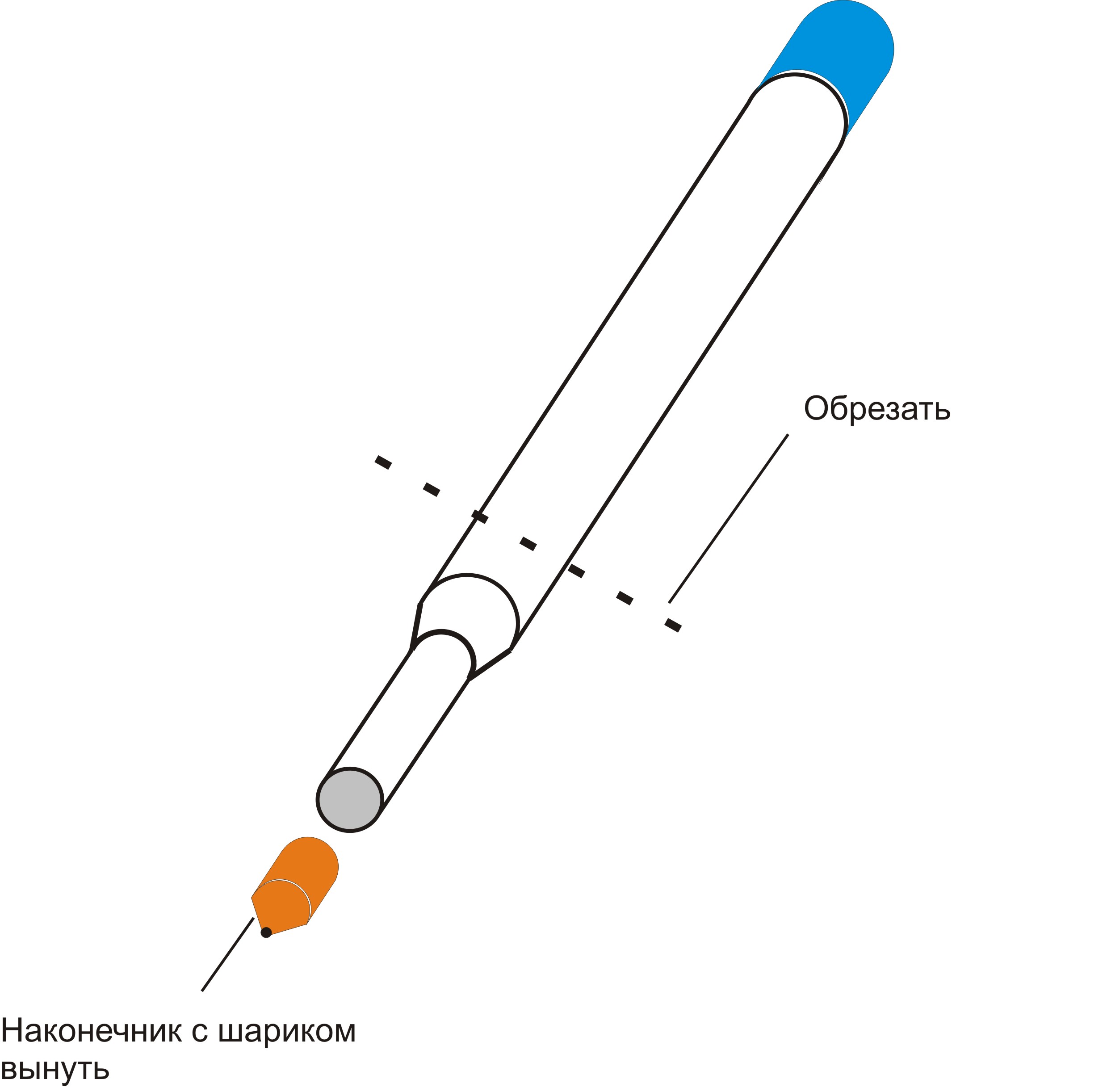

    Привет всем. Вот рисунок как я делал форсунку. Стержень обрезается и та часть, которая толще, сплющивается до толщины равной диаметру меньшей части. Это делается для того, чтобы отлив от герметика, который получается при сжатии пластин не попал в форсунку. Без этого своеобразного бортика отлив от герметика давлением пара вдавливает в форсунку. И вот такая форсунка вставляется трубочкой меньшего диаметра в прорезь средней пластины (бортиком вовнутрь) и все скручивается вместе.
