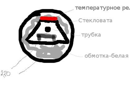

    Вообщем вот так примерно он выглядит внтури -- там где красное реле -- на фоте видно у тебя ( беленькая штучка кругленькая)
    Вообщем температура 300 градусов по цельсию нагреваеться он
    Внутреняя трубка я незнаю как устроена -- но знаю что она сужаеться во внутрь и наверное идёт зигзагом...
    Там где тены -- тен подключен через реле ( когра реле срабатывает переключаеться тен на мотор когда реле включаеться то мотор не работает..
    там пульт есть к нему..
    и ещё где ТЕН там вроде бы прослойка другая -- ну отличаеться от самого корпуса тена -- так как у меня перегрелась и вытекло чучуть с тена .. а корпус целый ( дюралевый вроде

    а дальше не разбирал.Если не рабртает может разбереш и глянеш как испаритель устроен какои зигзаг,сечение прохода и т.д.

    ок гляну -- он то дюралевый %) у меня он лопнул -- трубка забилась -- испарение пошло в обратную сторону и откололась дюраль от тена %)

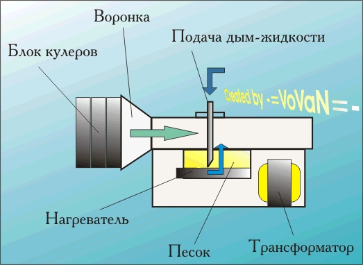

    когда-то, лет пять назад, на одном из форумов я предлагал такую идею самодельной дыммашины

    а можно узнать зачем песок??? и наскока хорошо будет згорать в таком устройстве глицерин???
  19. Acinonyx
    судя по всему песок нужен для увеличения горячей площади с которой происходит испарение (а не горение) глицерина... т.е. мы получим больше дыма
