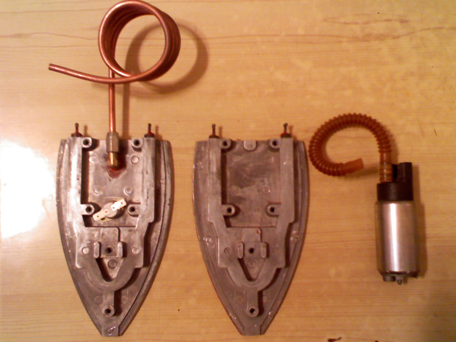

    Вот простая и проверенная конструкция дымогенератора, которая уже повторена не один раз :)
    Итак...
    Берем два утюга с гладкой подошвой, эти самые подошвы снимаем и получаем два нагревательных элемента.
    Насос использован от ГАЗ 3310...Этих насосов можно набрать в любом таксопарке почти задаром, так как не ремонтируются. Скажем насос меняют при падении давления и т.д. но для дымогенератора такой насос самое то. Внутри также есть обратный клапан. Насос можно полностью погружать в жидкость, только контакты нужно загерметизировать. Трубка использована медная, для тормозных систем....в магазине з/ч для грузовиков есть такая трубка метражом, обжим и маленькое коленце если надо, в змеевик свернута, чтоб не подвергать сильному нагреву шланг насоса.
    Между подошвами утюгов нужно сделать камеру испарения. Как видно на фото, это можно легко сделать с помощью аллюминиевого листа толщиной 1-1.5 мм, лобзика и некривых рук. В носовой части нужно сделать прорезь, которая соединит камеру испарения с окружающим пространством. Ширина прорези 1-1.5 мм.
    Далее склеиваем это все с помощью высокотемпературного герметика. Носовую часть получившегося бутерброда спиливаем для удобства....хотя можно и не пилить...кому как.
    Боковой шов замазать холодной сваркой. Кто может, заварит в среде аргона.
    Электроники никакой. Термореле на 210 градусов, можно оставить родное термореле утюга, придется только настроить. Дальше.....у кого какая фантазия ;)
    За качество фоток не пинайте, под рукой кроме мобильника ничего небыло :)

    А в работе то как? Фотки испускания дыма хотим :))))
  3. GOA
    GOA Новичок
    Работает хорошо, этот экземпляр был недособран....так и лежит....но специально для интересующихся форумчан найду время, и соберу с фотоотчетом ;) , благо все почти готово...
