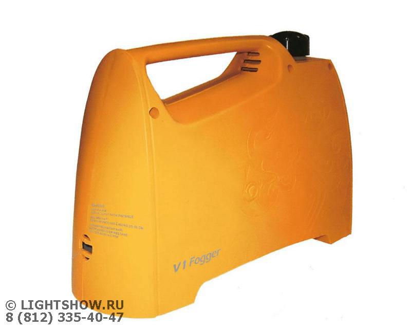

    Сегодня чистил свою дым машину взял новую залил глицирин с водой, за новогоднюю ноч засралась так что даже воздух через печку не шел.
    Рассказываю как, может кому-то будет полезно.
    Демонтировал печку.
    Попытки продуть компрессором ни к чему хорошему не привели результат = 0.
    Залил шприцем в ВЫХОДНОЕ отверстие воду с кометом 1/1.
    наглухо заткнул ВЫХОДНОЕ отверстие (накрутил глухую гайку)
    Накрываем ВХОДНОЙ патрубок несколькими слоями ткани (фонтан из пара и кипятка был до потолка) :D
    включил на прямую к сети (у меня печка 220 вольт 800 ват) комуто может понадобиться трансформатор или блок питания.
    Ждём пока не перестанет шипеть и плеваться паром.
    Охлаждаем в тазике с водой.
    У меня прочистилась с третьей попытки. и работает лучше чем когда только купил.
    Вывод - не стоит экономить на спец жидкости !!!
    Дымилка - V1 Fogger
