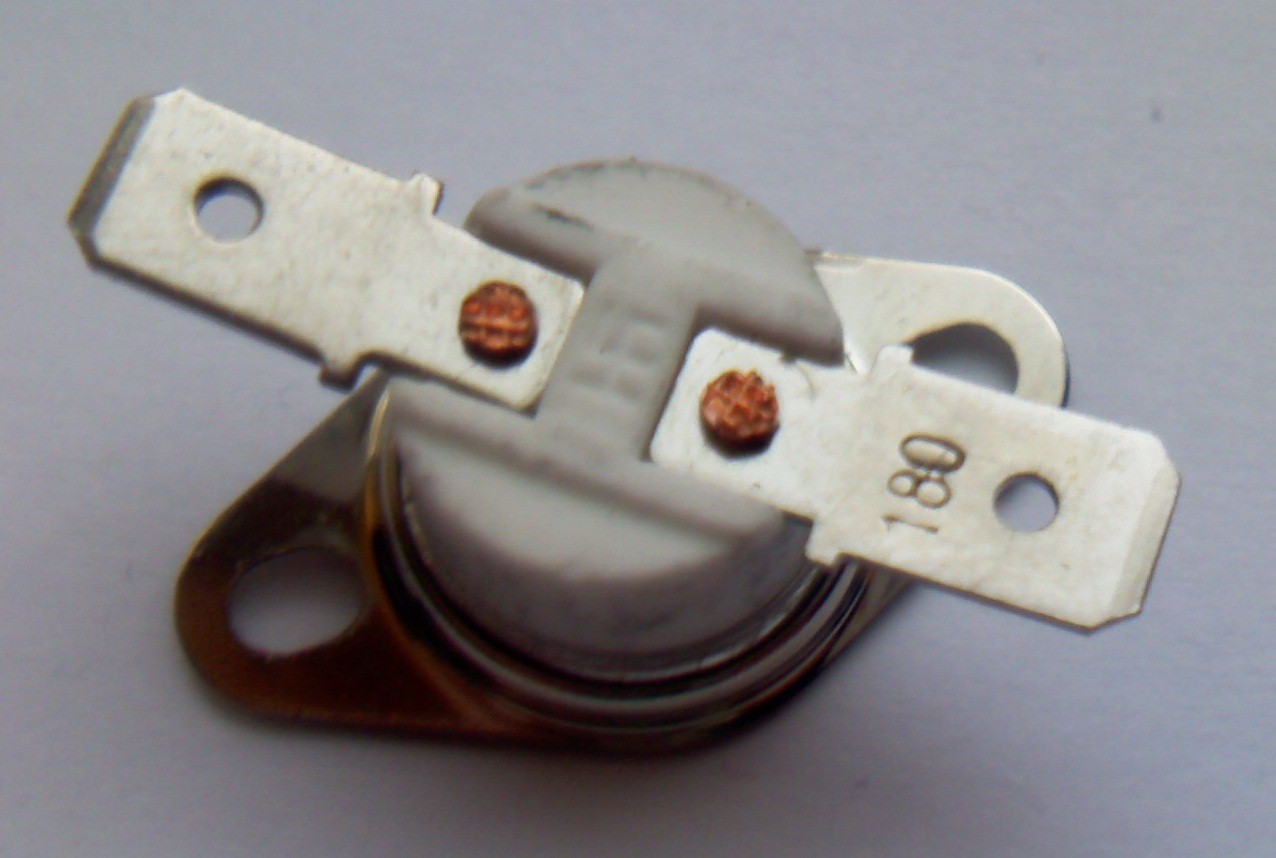

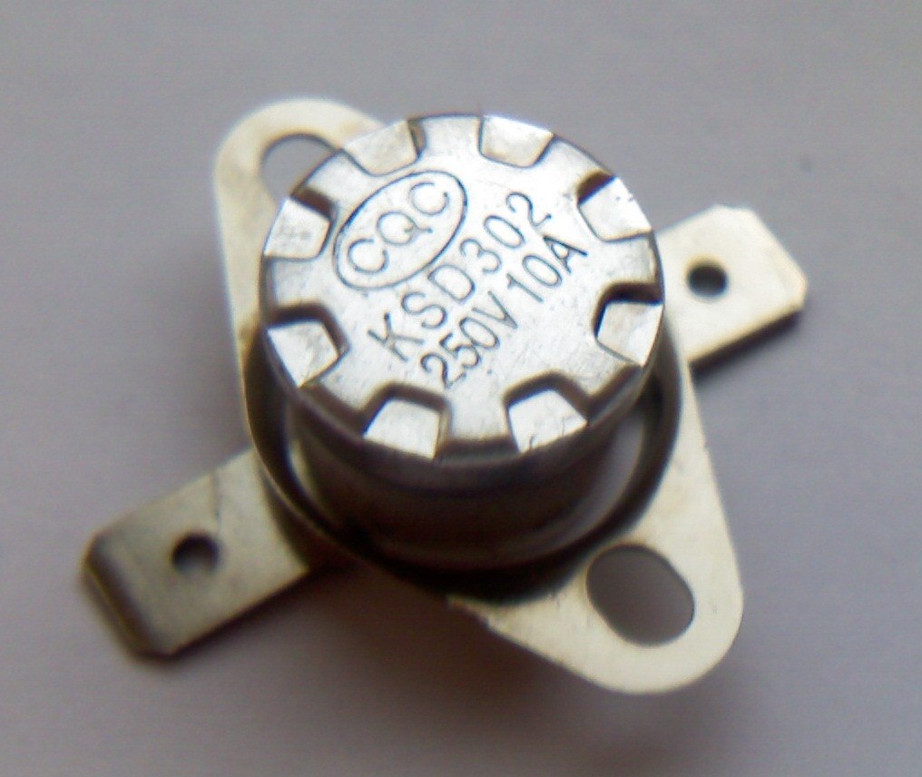

    Температуру контролировать проще простого. Для этого используется термореле на 210 градусов. Просто включите последовательно с тэном, а параллельно термореле подключите неоновую лампочку из какого-нибудь сетевого выключателя, и у Вас сразу будет индикация готовности.
    Вот такое термореле:

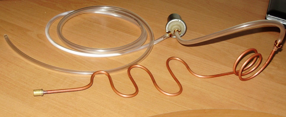

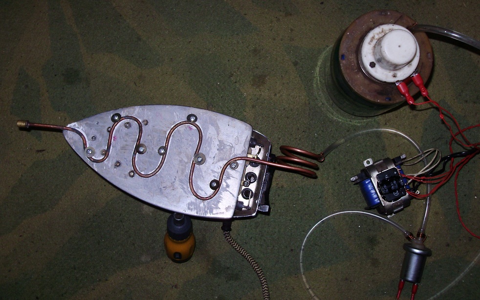

    add
    В аттаче фотка заготовки. Медная трубка из запальника газового, древнего, чугунного котла "КЧМ" + клапан из омывателя заднего стекла авто "нива" (спасибо за совет GOA) + трубка ПВХ 5 мм внутренний. Что примечательно тот конец трубки, где запальник, имеет выходное отверстие 1 мм, сама трубка внешним диаметром 4 мм. Закрепил винтами М 3 под шайбу, смазав трубку термопастой, холодная сварка не понравилась.

    GOA, что будете свинцом заливать? Я сегодня просто попробовал трубку на подошве залить, стало хуже, пришлось отрывать свинец. Посадил на больше винтов трубку, при нагреве стала синей ))) Значит термоконтакт хороший.
