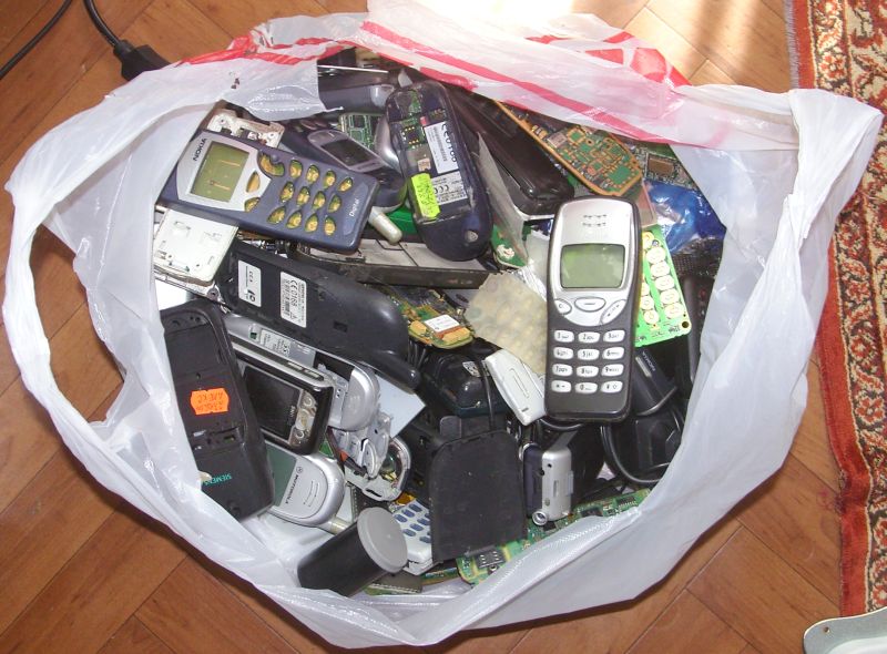

    вот ненмого распотрошил пакет, это не все :p
    эх узнать бы что из всех добыть можно и заюзать

    :confused: я епал....ты что работаешь продавцом мобил?

    да даже рядом телефонов не касаюсь, это то что нажито неправедными трудами, отжимал мабилы на раени. :cool:
    да вот решил попробовать что из себя представляет ЛД, есть в наличии два 16х и один 18х OC так же надо сходить забрать очередной халявный ДВДРВ привод, так что будут 4 халявых ЛД попробовал спаять драйвер на германиевом транзосторе, но он оказался говном, или может просто в системе драйвер кривые руки.dll Вот хочупопробовать удачи и мобилкой, на опыты есть несколько нужных в той куче.

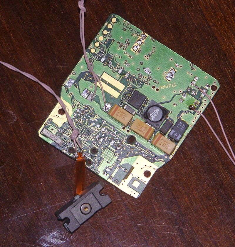

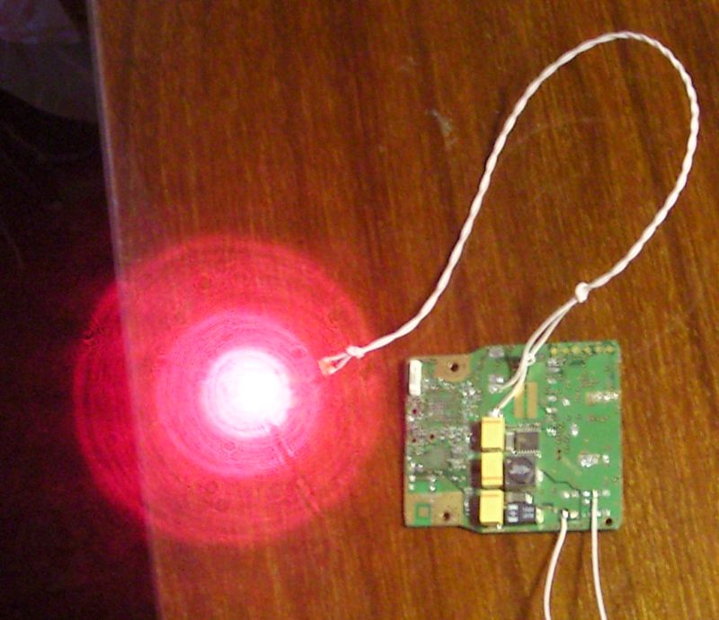

    всетаки дошли руки чтоб раздраконить мобилку, как и пложено под разделку попала 3210, так же по возможности ампутировал лишние части.
    подопытный был, лазерный диод 16Х. Какой то стойкий попался, или быть может мое везение не дает ему пасть смертью храбрых.
    [attachment=1:3scnvhhb]телефона.jpg[/attachment:3scnvhhb]
    пока предварительные результаты,
    на выходе 3,24 В ток 120 мА
    на входе 2,6 В ток 500 мА
    я в ауте. времени перепроверить не было вообще какой то левак получается, ничего не пойму но буду мучать дальше, вполне возможно я ошибся, или тестер пиздит.
    Диод обладает некоторой злостью, жгет изоленту, плавит пластик, прожигает бумагу на руку чтоб жгло нужно держать некоторое время, потом воняет паленой кожей, использую родной радиатор, но его очень мало, слишком быстро греется так что в руки не взять
    [attachment=0:3scnvhhb]телефона в работе.jpg[/attachment:3scnvhhb]

    Вот какие дровки из 3210 получаются. (Дочь опять фотик тихо умыкнула, фоткаю говнофоном)

    я пока не обрезал ничего, так как пока эксперименты идут, надеюсь что то рожу стоящее, в корпус врят ли буду оформлять, так как важно только чтоб заработало и все, а дальше отпрвится все на полку,только вот с токами что за прикол????

    Всмысле , какой прикол?

    да вот вот это
    вот туплю я или что то другое просит мусорного ведра

    Или у чего-то очень низкий КПД... ;)

    Напруга правильная на выходе , ты с током тупишь скорее. По входу идеально тоже , как по напруге так и по току.

    КПД там больше 90 проц.
  20. EVIL_USER
    Как это ты 90 насчитал?
    30 получается.
