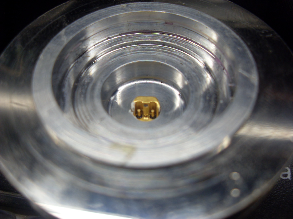

    Случайность, такой диод ? Этот на всю подложку.
      273 КБ
      908
  3. Случайность
    Случайность Пользователь
    661
    Великий Новгород
    2 Искатель
    ну да он самый, 18х
    ну вот новые данные,
    с целой платой вышли такие цифры, диод использовал 16х ТО56
    Uвх = 2,27В
    Iвх = 600мА
    Uвых = 3,23В
    Iвх = 165мА
    потом взял другу трубу и плату доработал напильником, получился небольшой огрызочек, и получил вот такие циферки
    Uвх = 2,09В
    Iвх = 800мА
    Uвых = 3,29В
    Iвх = 210мА
    диод использовался все тот же,

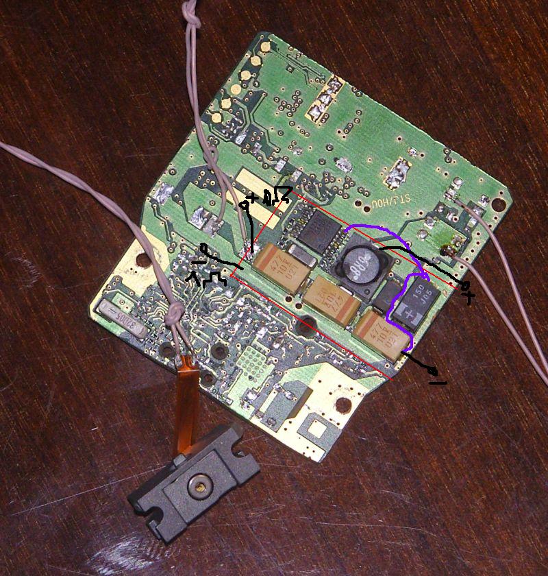

    Посмотри на моё включение . Слева вход, справа выход. У тебя включение не правильное.
      269,1 КБ
      854
  5. Искатель
    Искатель Новичок
    436
    г.Обнинск.
    Перемычки там не нужны , плата многослойная.

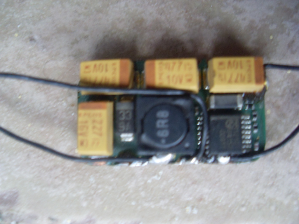

    Вот так может понятнее будет.
      270,8 КБ
      853
      274,5 КБ
      857
      273 КБ
      882
  7. Случайность
    661
    Великий Новгород
    ну вот вроде тоже самое
  8. Искатель
    Искатель Новичок
    436
    г.Обнинск.
    Ну да , на необрезаной вроде правильно.
