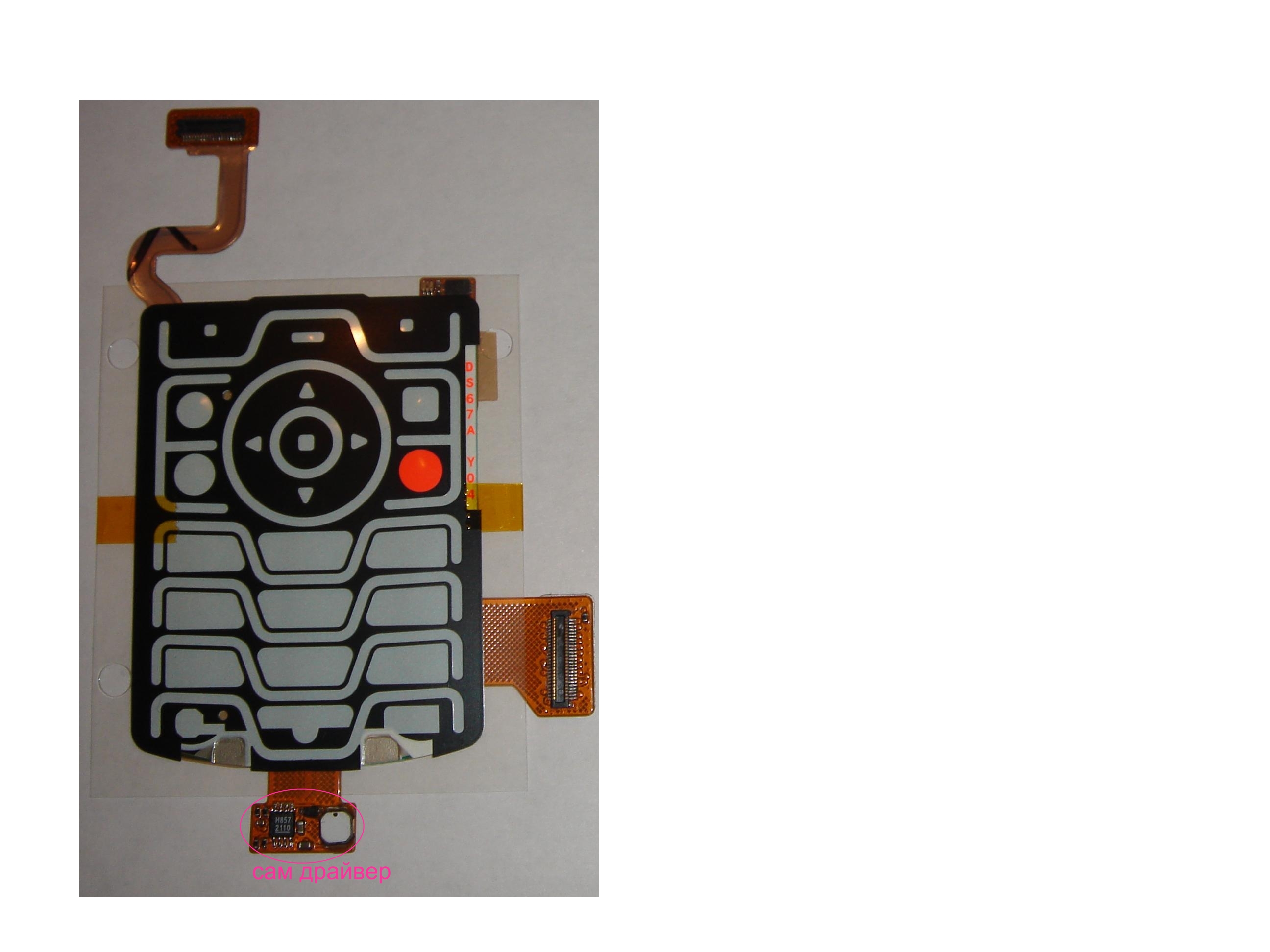

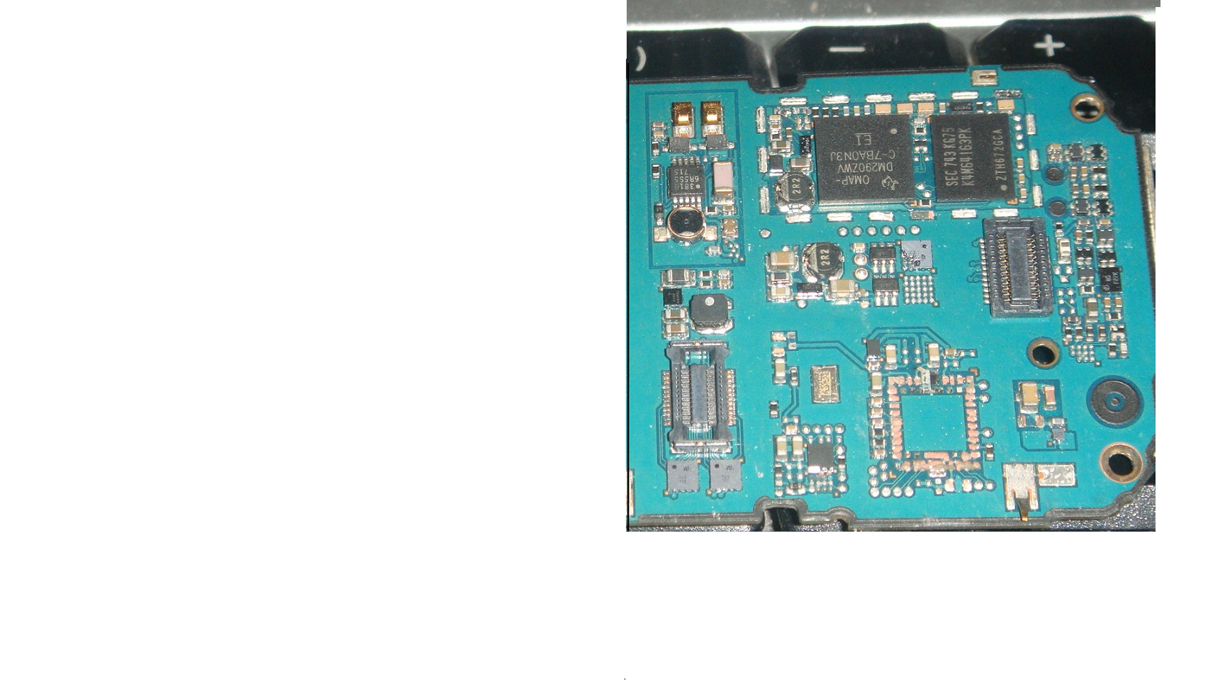

    1.8V Step-Down Voltage Regulated из motorola c380 на TPS62200DBV
    в датащитовской сборке:
    1.8V/300mA.
    Имхо, для маломощного IR выжигателя - самое оно. Драйвер понижающий.

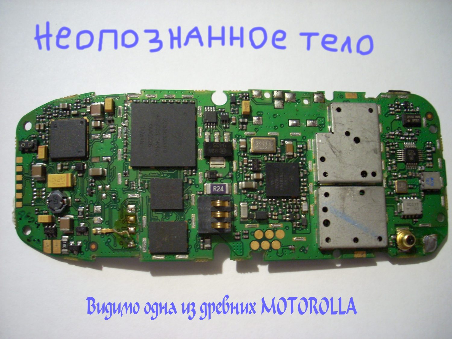

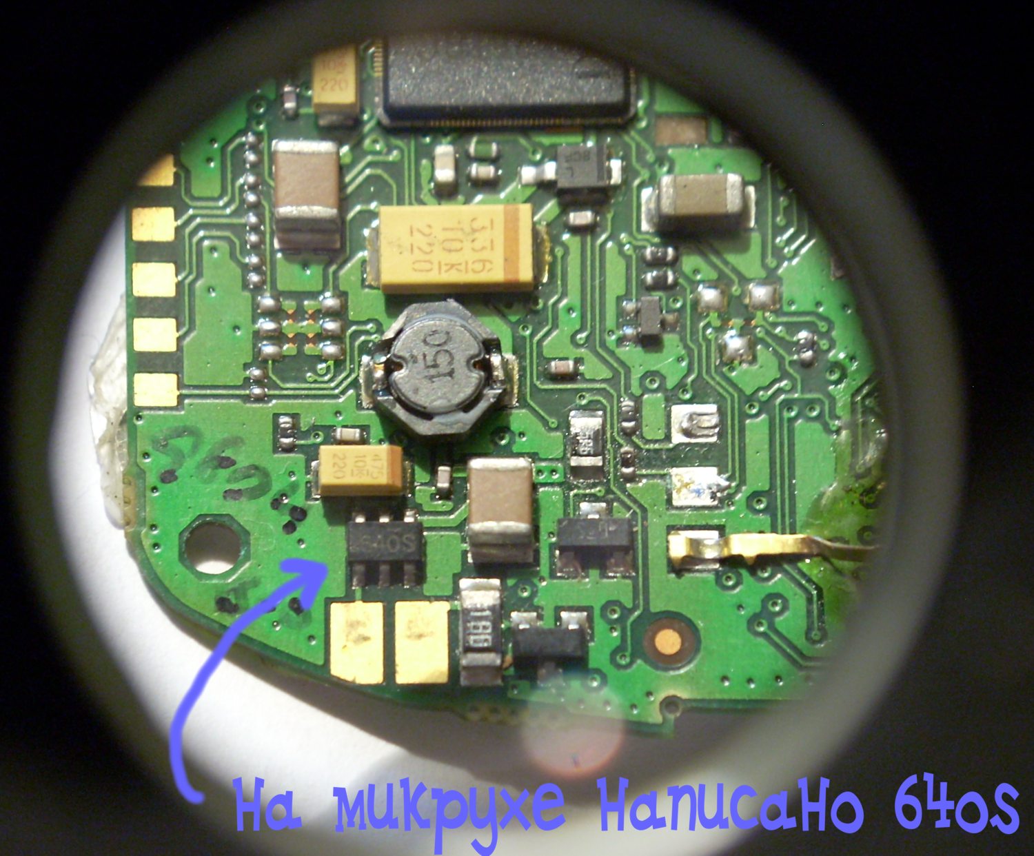

    Раздобыл тело от древнего телефона (неизвестная модель мотороллы,из тех что выпускались лет 8-10 назад),блок,ответственный за питалово подсветки выглядит заманчиво, микруху никак не опознаю :?: может из этого что-то выйти? знающие люди,подскажите плиз :roll:

    Телефоны хороши тем, что зная модель аппарата к нему почти всегда можно найти полную схему с расположением деталей на плате. Произведи опознание модельки, погугли "название+schematic" или "название+cirqut manual".
  7. Andrei F
    Andrei F Новичок
    это Motorola T192 :idea:

    Andrei F, ты через маленькое отверстие фоткал?
  9. Andrei F
    Andrei F Новичок
    фоткал через объектив "гелиос 103",просто поднёс его к объективу цифромыльницы)

    Andrei F, должен вас разочаровать. микросхемка - мосфет, а катушка используется в цепи гарнитуры в качестве фильтра. в сфотканном районе dc-dc нет...
  11. Andrei F
    Andrei F Новичок
    Жаль :( спасибо за информацию :?
