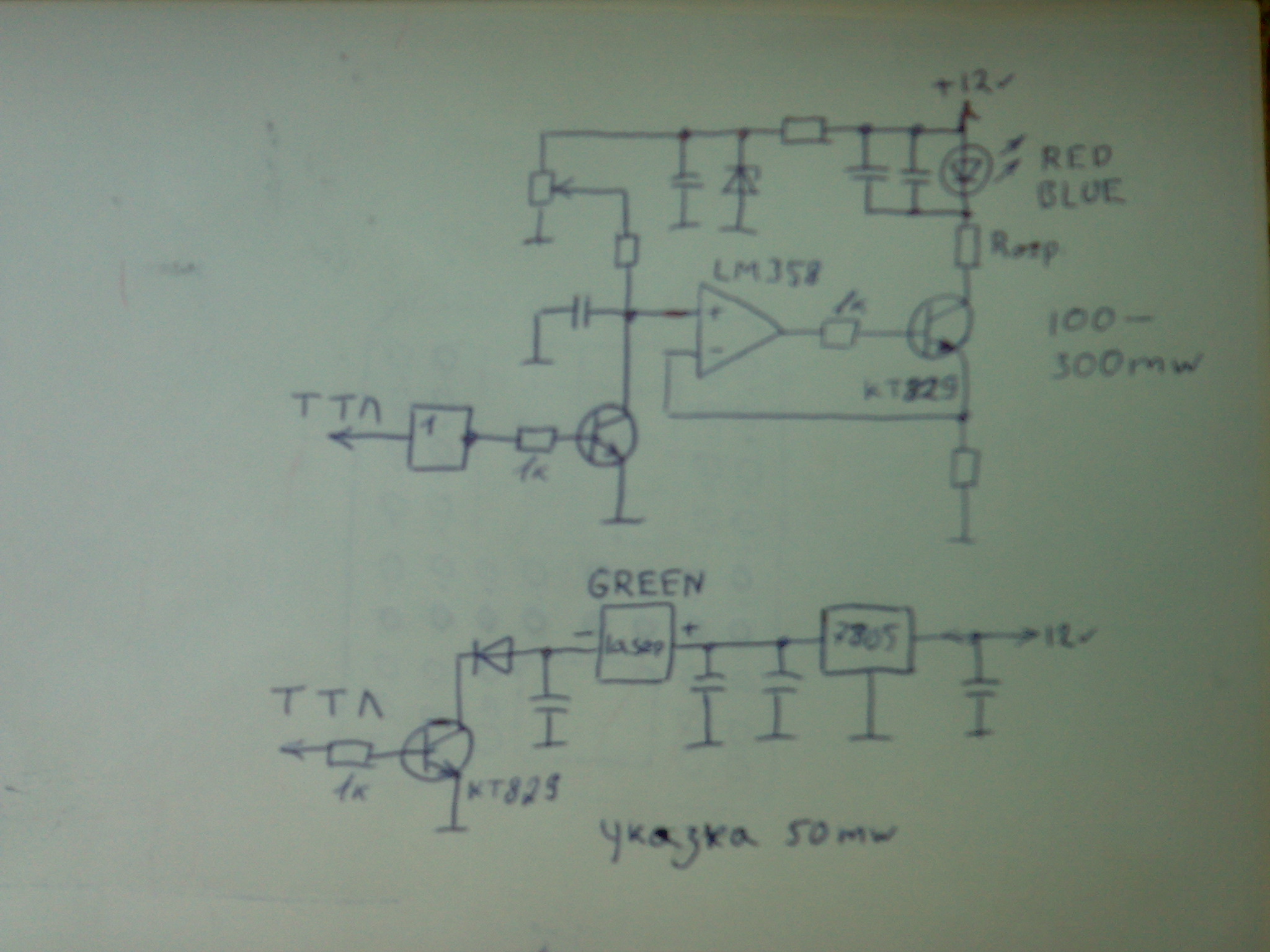

    оптимально, работать будет?:?:
    ага...классика)
  16. radiofannat
    radiofannat Пользователь
    119
    какие плюсы и минусы? это простой проектор, мощность лазеров указаны на фото.
    может чего не хватает или на оборот?
    я считаю,что стабилизатор тока на оу - это одно из самых лучших решений для питания лазеров вообще, а для модуляции - тем более
