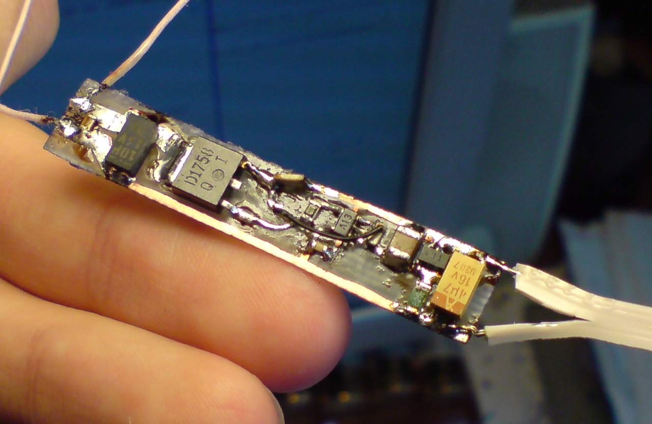

    вопросец по схеме - сможет-ли она нормально стабилизировать ток от 3.6в(литиевый аккум), и если нет, то что надо заменить чтоб смогла? плюс можно-ли в схеме вместо бц857 заюзать пбсс5540?
    если честно,эта последняя схема показала не очень хорошие результаты...но если заменить мосфеты на обычный биполярный с большим коэффициентом передачи и применить лмв358 как в исходном варианте,но должна...
    первый вариант норм работает от 3,5В...
    а сейчас чуть позже выложу третий вариант драйвера ;)

    а вот и третий драйвер..теперь он уменьшился в размерах до 48 на 9 мм :) применен ОУ типа LMV321M5 с напряжением питания от 2,7В и собственным потреблением 130мкА. Выходной транзистор от старого харда типа 2SD1758 32В/2А/10Вт с большим коэффициентом передачи тока :) ИОН теперь на 2,5В, что позволяет применять токоизмерительный резистор в цепи эмиттера на большие сопротивления (например при 22 Ом, питании примерно 3,7В стабилизатор выдает на лампочке 100мА)...

    Эй! падение на токоизмерительном резисторе не должно быть больше 0.2В! а то от низкого напряжения не запустишь! ИОН с помощью резистивного делителя делай на 100мВ и Оки) Ставь уже диоды для проверки, хоть горелые! Платка красивая)
    запускал на ик лазере - все норм...при питании примерно 3,7В на резисторе падает 1,5В :) схема работает..сегодня продолжение испытаний
    сегодня еще повозился...питал от четырех изрядно севших АА дюраселл...ток через ик диод выставил примерно 160ма...под нагрузкой батарейки сразу просели до 4,2В...но работает все заебись...греются только резисторы в цепи эмиттера ну и разумеется сам лазер...тк. эти старые батарейки быстро проседают,то и ток падает,но не сильно...воообщем надо покапать новые батарейки, корпус мутить и делать все как полагаетсся... ;) пожелайте мне удачи :)

    не пропущу ;) как время будет - пересобиру с учетом твоей идеи :) а пока еще с этим покапаюсь

    в последние драйвера я ставлю первые попавшиеся н-п-н транзисторы в смд корпусах с комп плат :) хотя все таки смотрю по даташиту на их параметры в том числе и на коэффициент передачи тока

    вобщем наверно сделаю 2 схему т.к. нашёл лмв358 3х 702ых мосфета и купил тл431 чем можно заменить вс857 ? :oops:
    на практически любой п-н-п транзистор малой мощности :)
    я думаю,что нах оттуда убирай эти мосфеты и ставь любой мощный н-п-н транзюк с большим коэффициентом передачи

    вобщем собрал пока на 3х 702ых тл431 и лм 358(kia358p) по скольку лмв посеял :( R1 поставил 5ом, воткнул дохлый ик при питании от 3.8вольт на лд 50-60ма не стабилизирует :( пробовал ставить батарейки нихрена не стабилизирует правда подсаженые были мож напруги не хватает
    ну не знаю...у меня уже три лазера на этой схеме работает, хотя в плане стабилизации я так и не разобрался
  20. luxor
    там какаято херь есть вобщем случайно на материнке нашёл ещё один 702 фет впаял теперь 4Хфета начались интересные процессы первые примерно 10секунд напруга а ик лд начинает немного расти а потом устанавливается на одном уровне нверно это и есть стабилмизация
