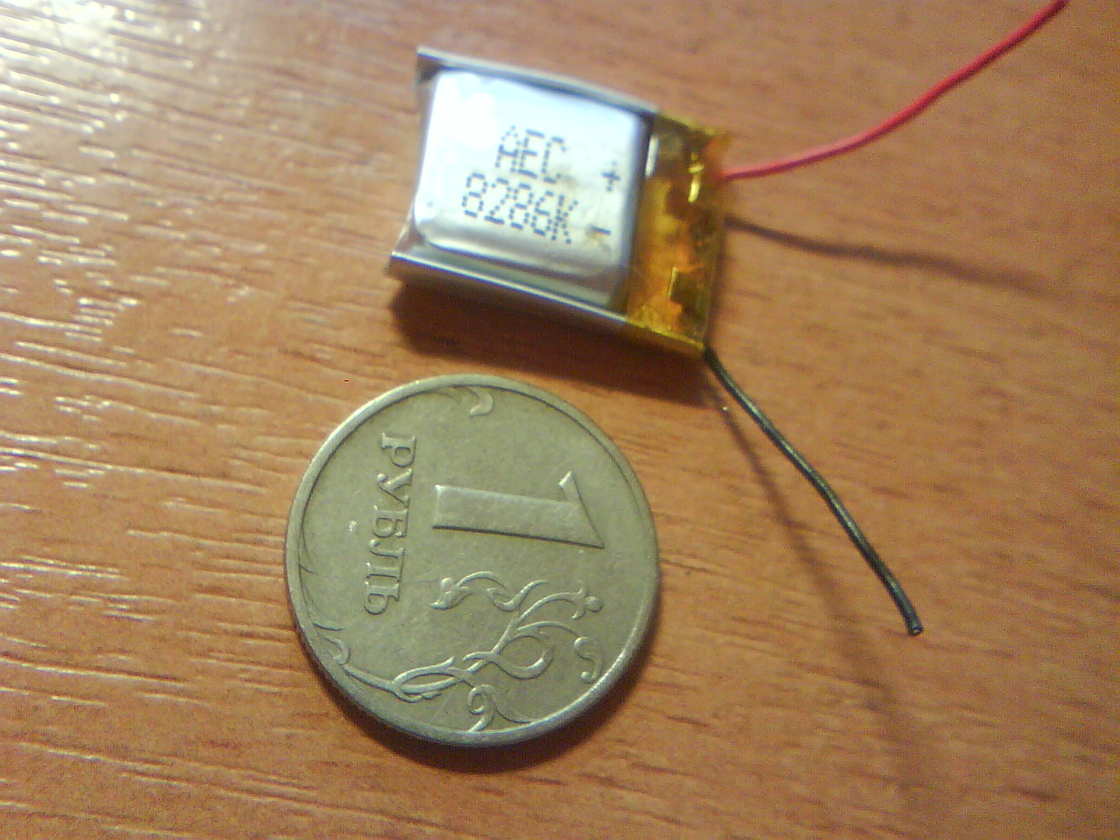

    СОБСНО АККУМ
    [attachment=0:3cih0wt0]DSC01813.JPG[/attachment:3cih0wt0]

  14. EVIL_USER
    Аккум от вертолёта?
    :lol: да у этого аккума емкость наверняка 100ма/ч...и какой от него прок?
  16. EVIL_USER
    Охренительный аккум, на день поиграться точно хватит.
