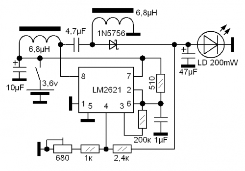

    Исключительно для повышающего преобразователя- поделитесь опытом :)

    схему дорабатывал знакомый он работает в электронике. к сожелению не могу дать что именно надо делать. но он отталкивался от это схемы (взята www.casemods.ru)

    Вот жеш всем понравился этот сепик :). Вот он то какраз у меня и даёт честные пол ампера где-то, при питании от Li-ion аккумулятора. Интересно взглянуть бы на доработку. Мне просто и в голову не приходит, что там можно ещё сделать. Разве что влепить как-нибудь накопительный конденсатор, который будет заряжатся от источника и затем подрубатся последовательно с ним и качать дроссель. При том же токе, который ограничен в самой микрухе, можно будет получить бОльшую мощность. Но это по-моему реализовать не так уж и просто :).
    А теперь по делу. Минимальное напряжение на нём где-то 2,8V (если номиналы делителя такие же). Так что 230мА это нормально и зависит от ЛД.

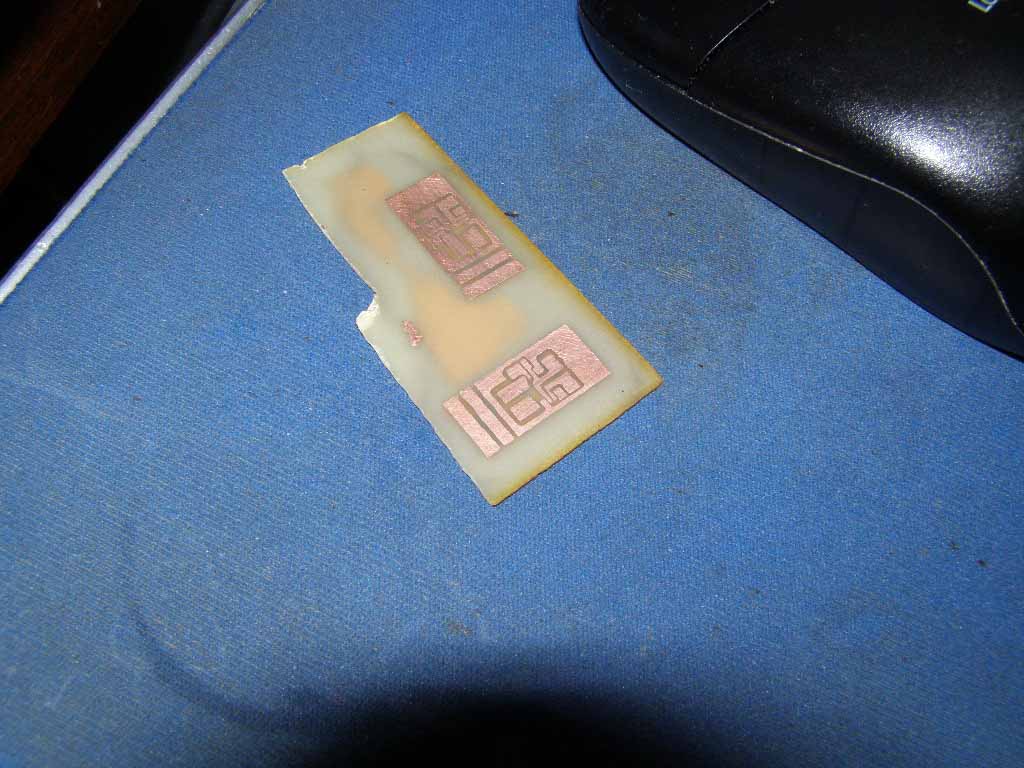

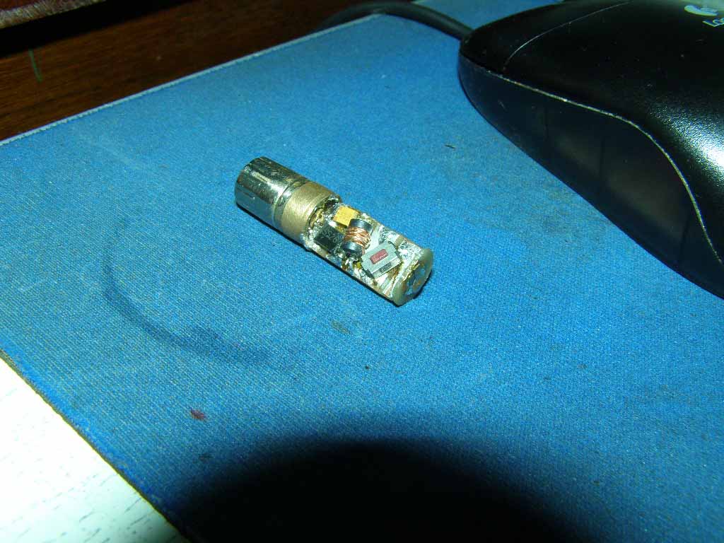

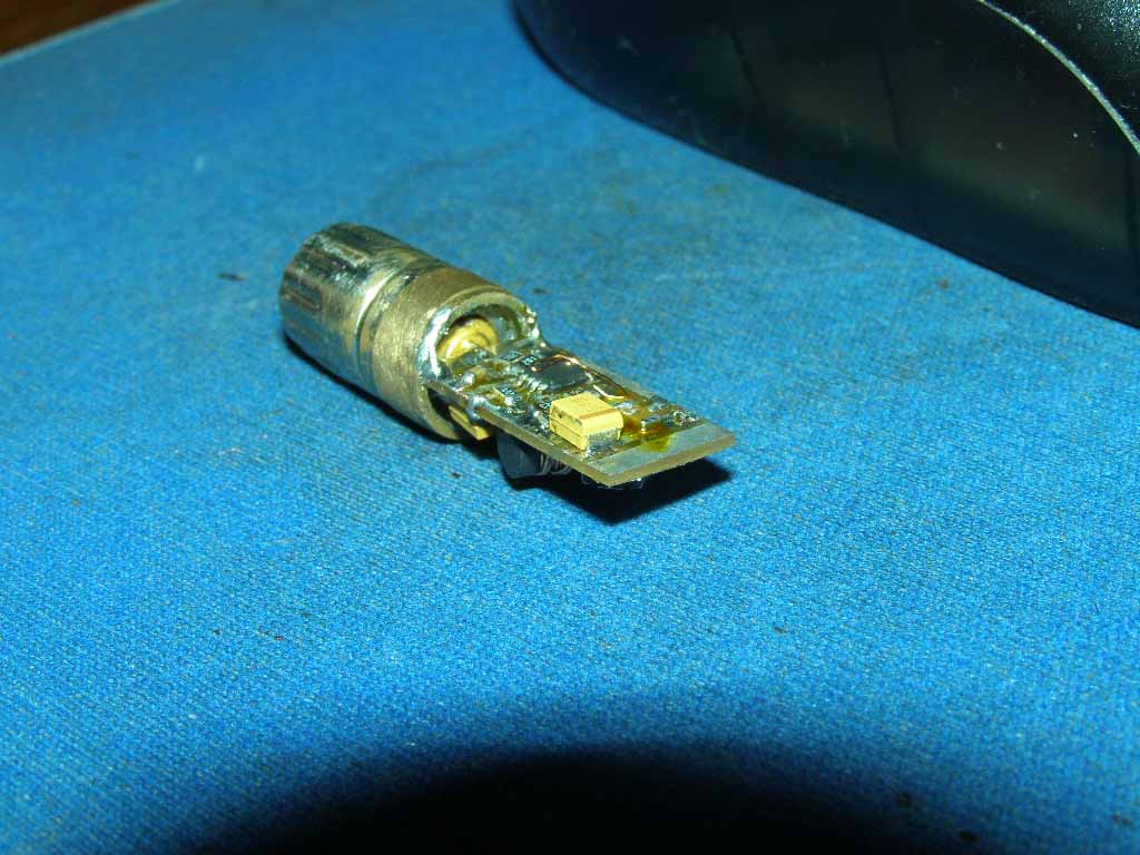

    Ну шо, сбрал я энтот драйвер. Таки да, нимного лучше, чем 400, но немного деталей больше. Запустился с пол оборота. Поставил взамен viewtopic.php?f=33&t=245&start=0 - работает без проблем. Ток ЛД около 0,3А , потребления от 2хААА около 0,65А - вощим мне понравилось, и не нада драчица по поводу поиска милиомных резисторов. Сама микруха холодная (еле тёплая), греется тока сам ЛД, что говорит овысоком КПД

    ...И о высоком внутреннем сопротивлении твоих элементов питания ;).

    нипонял... причём тут элементы питания, КПД, и нагрев. Разъясни специалисту по электронике...

    видимо то, что 2хААА держат такой ток??!
