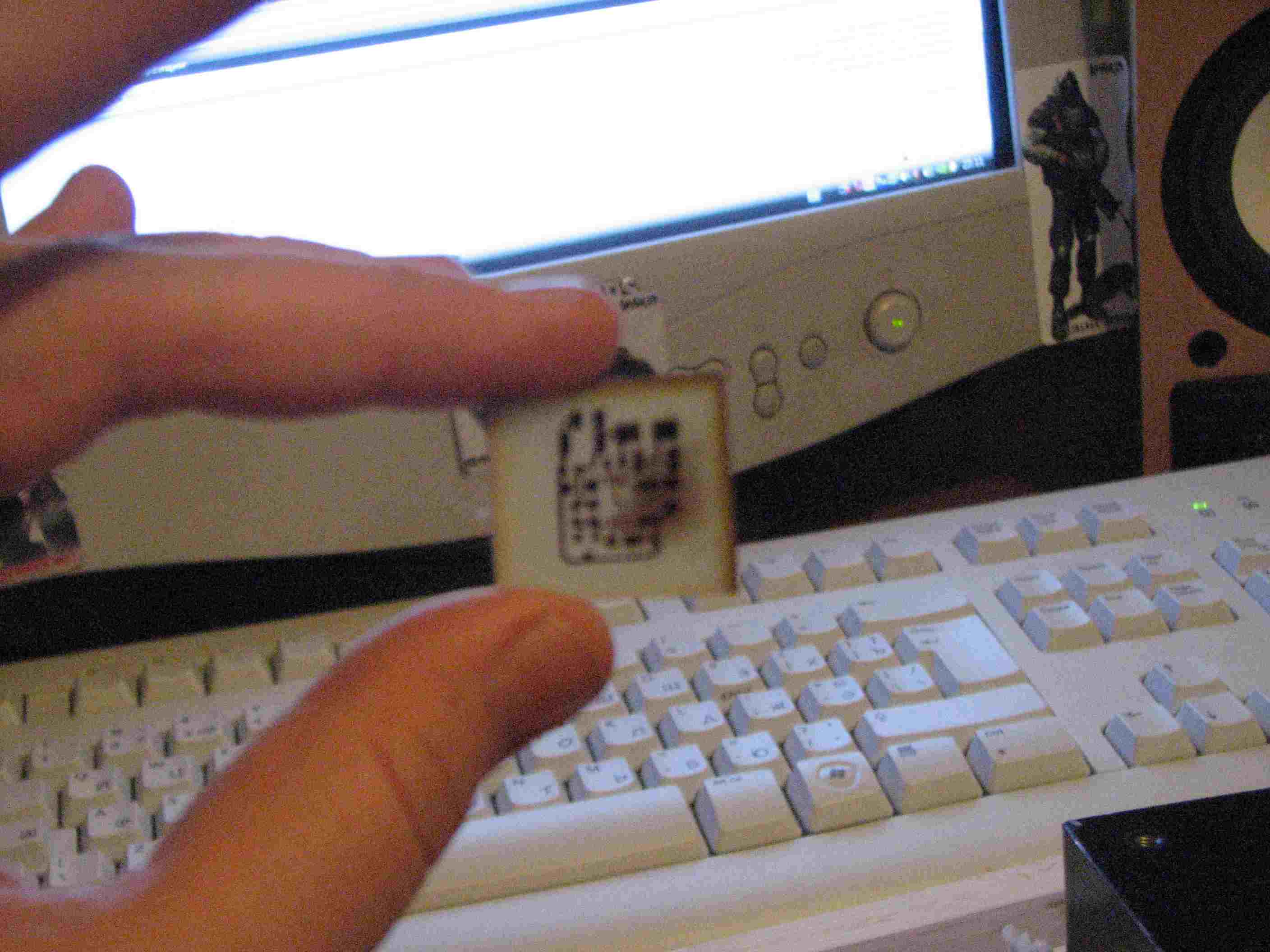

  19. aniumus
    aniumus Новичок
    люди не смейтесь плиз :lol: :geek:

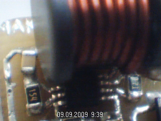

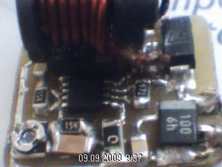

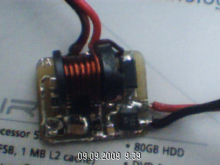

  20. maks
    maks Пользователь
    дроссель перемотан проводом 0.56 14 витков,детали стоят по Артёминой схеме фотки прилогаються...
