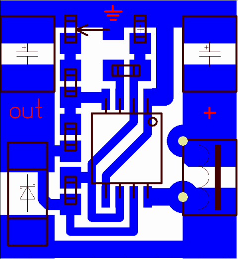

    Выложите пожалуйста окончательный вариант печатки провереной, желательно в формате .lay Тут много печаток, нужна проверенная. Размер не больше 20мм на 20мм.

    INFERION! Твоя печатка супер! Но взник вопрос, т.к. она офигенно отличается от схемы со статьи (почему?)
    http://lasers.org.ru/f-lasers-pointers/ ... lynin.html
    1. Она подключается в разрыв цепи?
    2. О каком подстроечнике идёт речь (что ты выкинул)? В общем плата-то рабочая?
    просто спрашивал тут у одного бывалого (не знаю с какой печатки он делал) - он говорит что 2 раза собирал, и 2 раза не работала... :|
    ответь пожалуйста

  13. INFERION
    Потому что я вечно изменяю типовые схемы под себя. Печатка разводилась под изменённый вариант. И офигенно она не отличается. Там всего-лишь отсутствует кондёр на 39пФ. И фильтра заменены на танталовые. На плате все элементы подписаны. Чтоб собрать это дело - схема не нужна. Там же и написано куда что подключать. Общий, вход и выход. Если номиналов резисторов придерживатся точно - то и налаживание под ЛД не потребуется. Флюс только не забудь удалить, и дроссель правильно выбрать. Не стоит забывать что кроме индуктивносмти он ещё и ток в 2...3А должен держать.
    Мужик тот точно на моей печатке собирал? Тут есть кривые печатки, с ужасно разведённой массой. Эта LM-ка на самом деле довольно капризная. Кроме печатки ещё куча факторов существуют, из-за которых схема может не заработать.

    парни,а на этой печатке вижу тока 1кондер смд,все остальное резюки?можно их номиналы на этом фото?а то чет я запутался

  17. Makaveli1993
    Makaveli1993 Пользователь
    Вверху по углам два танталла они тоже СМД!
    Остальное - резистора!
  18. Almaz
    Almaz Новичок
    тантал ведь тока входной на 33мкф надо?на 100мкф обычный. Хотя я оба танталовых взял.

    схема 3. если там на разводке 2тантала,один кондер с5 на 100n,и 4резюка то куда делись элементы с1 и с4?их убрали с печатки за ненадобностью ?
