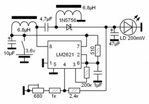

    отчитуюсь: при подстройке R1 изменяется напряжение на выходе (как и должно быть) ток стабильный, но при подстройке резистора моргает 150 - 160 ма. возможно погрешность тэстэра.
    ЗЫ: я знаю что ток постоянно стабильный, па резистором выставляется напряжение. попытка не пытка
    ЗЗЫ: ЛД через который меряю ток пропускал через себя 400 ма ( естественно доххый) (ИК) проверял такое через самый простой драйвер.

    погоди, а какая нах разница, если дохлый ик жрёт 400; на лм2621 он всё равно потребляет 150 - 160 ма. я запитывал красный через простейший драйвер ( впихнул подстроечник),так он держал 200 ма. грелся около 45 градусов. держал его постоянно пальцами. дело в драйвере!

    забыл сказать, уменя резистор не на 500 Ом, а на 510 Ом. сейчас ток упал до 120 - 130 ма...
  12. Fonarik
    Fonarik Пользователь
    списался с Артёмкой, я еву сказал какое напряжение с нагрузкой, без нагрузки, питание с нагрузкой, без нагрузки.
    и он сказал что уменя не диод шоттки стоит. действительно, поставил новый диод шоттки и всё заработало :) ток 230 ма :)
    радости нет предела :)
    у меня лазер из 16х привода, ему можна 230 ма??? или нет??? а то мне както сцыкотно...
    привод пишущий. сам ЛД греется не очень. постоянно держу его пальцами

    ты ток то мерял?
  14. Fonarik
    а как же я по твоему узнал что 230 ма????
  15. 4x4
    4x4 Пользователь
    ой, извини, описался.... Напряжение мерял?
  16. Fonarik
    ага, без нагрузки 2.97-2.98
    с нагрузкой в виде красного лазера 16х 2.42 в

  18. Fonarik
    чо это "мало" ???????????????
    могу и больше выставить напряжение
  19. 4x4
    4x4 Пользователь
    с нагрузкой должно быть 2.9-3В, это оплтимальный режим для красных ЛД))
  20. Kiccer
    Kiccer Пользователь
    16х 2.42В и 220мА не может быть :!: :) либо написал не правильно, либо измерил не правильно :)
