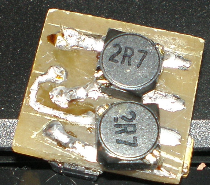

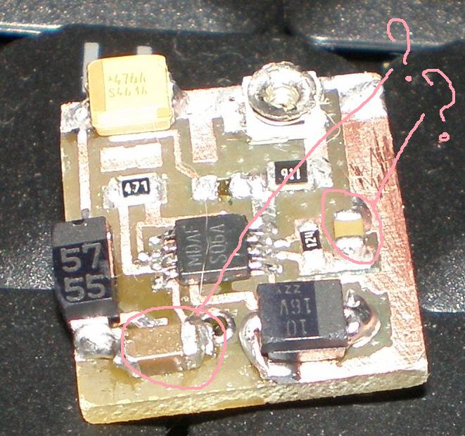

    помогите мне пожалуйста в вопросе с сепиком..... собрал по своим последним печаткам.... на обоих жутко греется микруха..... стабилизация есть, но при переходе с понижения на повышение напряжение подскакивает почти на 0.5 вольта уже успел сгореть диод :( катушки ставил разные и на 2.7 мГн и из комповского блока питпния...... кто знает в чем проблема ??????? единственное что я не знаю, это какие я поставил кандюки, не электролиты.....!!!

    questforwin. В данный момент все штатные экстрасенсы в отпуске. Вопрос ты задал как минимум некорректный. Даже фотографии отсутствуют... Как понимать "единственное что я не знаю, это какие я поставил кандюки, не электролиты.....!!!!"? Керамику что-ли влепил? Ты знаешь насколько это ответственные детали? А ты от балды влепил и удивляешся... Если они пропускают импульсы выше 14V - удар принимает микруха...

    сорри тупанул.....
    на плате сейчас нет одного резистора.... перепаял на другую плату....

    Ну с кондёрами ситуация вроде бы не критичная. Всё по минимому, но кое как работать должно. А вот дроссели ты конечно влепил совсем не в тему. У людей и 6,8мкГн с трудом работают, а ты вообще зажлобился. 2,2мкГн явно маловато. Это наверное основная причина. Лепи всё как в даташите расписано. Там рекомендаций куча. Если бы все сначала туда заглядывали перед тем, как тут вопросы задавать - в теме было бы не более 20-ти страниц. И все с постами типа "всё кул - работает отлично!"...
    Без нагрузки тоже греется? Бери дроссели с током в 2...3A.

    пля..... при нагрузке греется токо микра..... катушки уже через плату от неё нагреваются.... меня волнует только скачёк напряженя при переходе..... а катушки я ставил из блока питания комповского как у тебя..... и та же фигня.:(
